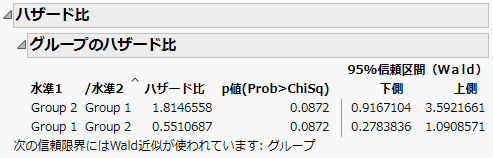

2水準におけるハザード比
効果のハザード比を表示するには、赤い三角ボタンのメニューから[ハザード比]オプションを選択します。この例では、「Group 1」に対する「Group 2」のハザード比と、「Group 2」に対する「Group 1」のハザード比とが、「グループのハザード比」レポートに表示されます。Figure 16.3を参照してください。この例では、2水準しかないので、「Group 2」のパラメータ推定値を指数変換した値を、「Group 1」のパラメータ推定値を指数変換した値で割ったものが、「Group 1」に対する「Group 2」のハザード比となります。

この例では、「Group 1」に対する「Group 2」のハザード比を次の式で求めることができます。
exp[-(-0.2979479)] /exp(-0.2979479) = 1.8146558
この値(1.81)は、「Group 2」のハザードが、「Group 1」のハザードの1.81倍であることを意味しています。
図16.3 「グループのハザード比」表
「グループのハザード比」表
