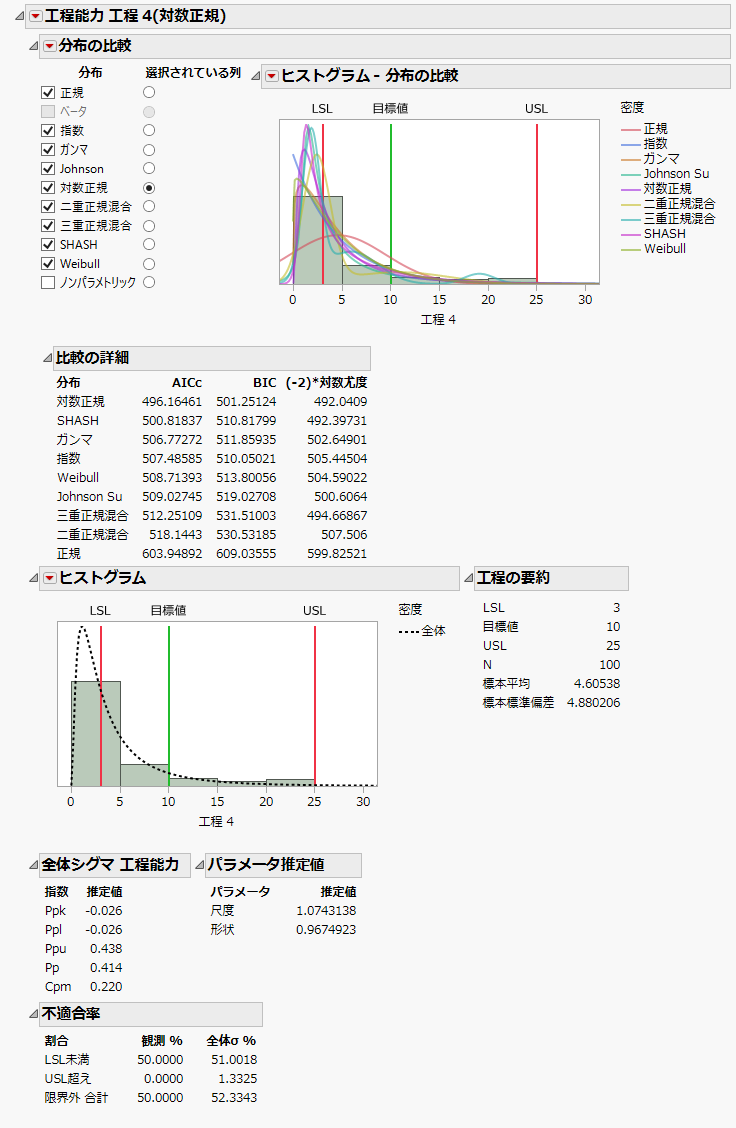

12. 下へスクロールし、「工程能力 工程 4(対数正規)」のレポートを確認してみましょう。
図9.5 「工程 4」の詳細レポート
「工程 4」の詳細レポート
「工程 4」のレポートのタイトルは、工程能力の計算に対数正規分布が使われたことを示しています。「分布の比較」レポートのチェックボックスを見ると、[ノンパラメトリック]と[ベータ]以外のすべてのボックスがオンになっており、9つの分布があてはめられたことがわかります。(これは、起動ウィンドウで[最良]の分布を求めたためです。)「選択されている列」で[対数正規]のラジオボタンがオンになっているのは、「工程 4」のレポートでは対数正規分布を使って工程能力や不適合率の推定値が計算されていることを意味します。
この「分布の比較」レポートは、9つの分布のあてはまりを比較しています。「ヒストグラム - 分布の比較」レポートでは、分布のあてはまりをグラフで確認することができ、「比較の詳細」レポートでは分布の適合度統計量を確認できます。プロットと適合度統計量の両方から、あてはめた確率分布のうち最もあてはまりの良いのは対数正規分布であると判断できます。
「各列の詳細レポート」にデフォルトで表示される情報は、確率分布の密度関数が重ねて描かれたヒストグラム、工程の要約、全体シグマに基づく工程能力指数、パラメータ推定値、不適合率の観測値と推定値です。
