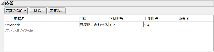

3. 「応答」セクションを開きます。
図A.4 「カスタム計画」ウィンドウの「応答」
「カスタム計画」ウィンドウの「応答」
この実験を計画したとき、応答の目標を[目標値に合わせる]に設定し、下側限界に1.2、上側限界に1.4という値を指定しました。応答が1つだけなので、「重要度」の値はデフォルトで1に設定されます。この設定にて計画のデータテーブルを作成したので、「濃度」(Strength)に自動的に「応答変数の限界」列プロパティが割り当てられました。

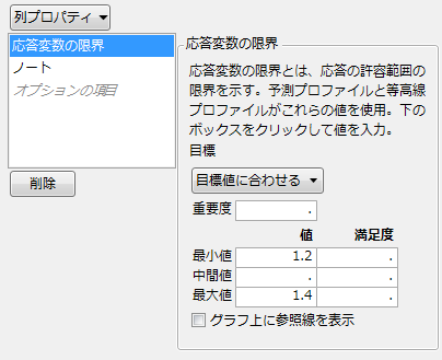

5. 「Coffee Data.jmp」データテーブルで「濃度」列を選択し、[列]>[列情報]を選択します。
6. 「列プロパティ」リストから[応答変数の限界]を選択します。
図A.5 「濃度」の「応答変数の限界」列プロパティ
次の点に注意してください。
– 「目標」は[目標値に合わせる]に設定されています。
– 「重要度」はありません。重要度の値を指定しなかった場合、すべての応答の重要度が等しいとみなされます。つまり、「濃度」の重要度は1に設定されます。
– 「最小値」は1.2です。
– 「最大値」は1.4です。
– 「中間値」は設定されていません。
「中間値」が設定されていないため、目標値(中間値)は、「最小値」と「最大値」の中間にあたる1.3に設定されます。
– 「満足度」の値は指定されていません。
