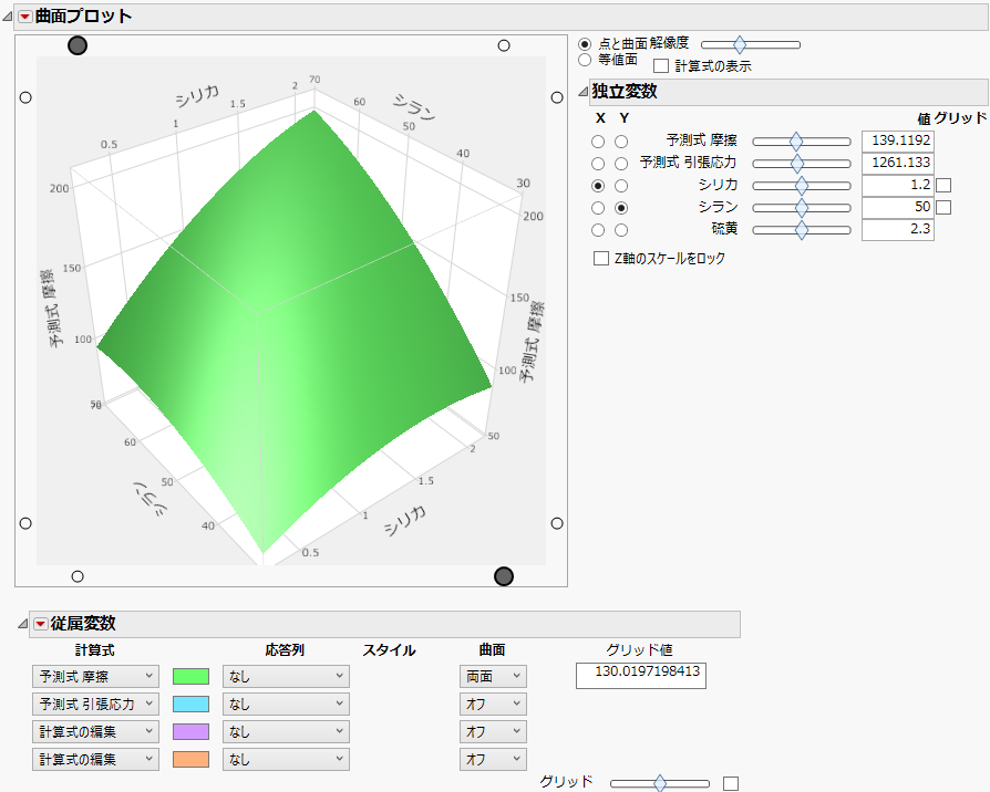

2. [グラフ]>[曲面プロット]を選択します。
3. 「予測式 摩擦」と「予測式 引張応力」を選択し、[列]をクリックして、[OK]をクリックします。
図5.2 最初の「曲面プロット」レポート
最初の「曲面プロット」レポート
デフォルトでは、「摩擦」の予測曲面だけがプロットに表示されています。「独立変数」レポートを見ると、「摩擦」と「引張応力」の値には大きな違いがあり、スケールが異なるということがわかります。

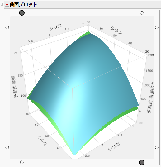

図5.3 「摩擦」と「引張応力」の予測曲面
「摩擦」と「引張応力」の予測曲面

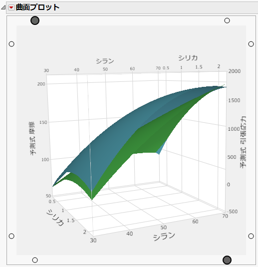

「予測式 摩擦」は片方のZ軸に、「予測式 引張応力」はもう片方のZ軸に表示されます。つまり、各応答に異なるスケールが適用されています。このプロットで、考慮される因子は「シリカ」と「シラン」の2つです。曲面プロットは、グラフ内でクリックしたりドラッグしたりすることによって回転させることができます。この操作によって、予測値の応答曲面を別の視点から観察することができます。たとえば、Figure 5.4では、2つの説明変数に基づく「摩擦」と「引張応力」の応答曲面は、スケールは異なりますが、似通っていることがわかります。「独立変数」の設定パネルを使って、因子の設定値を変更し、曲面プロットにどのように影響するのかを試してください。

図5.4 回転させた予測曲面
回転させた予測曲面
