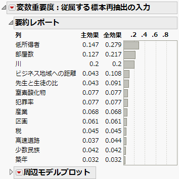

因子間に相関関係があるため、その点を考慮して、重要度計算時の標本抽出法として[従属する標本再抽出の入力]を選択します。
10. 「予測プロファイル」の赤い三角ボタンをクリックし、[変数重要度の評価]>[従属する標本再抽出の入力]を選択します。
「変数重要度:従属する標本再抽出の入力」レポートが表示されます。「予測プロファイル」のセルの並び順が、レポートの「全効果」の値の大きい順に変化している点を確認してください。Figure 3.27の「全効果」の値から、「部屋数」と「低所得者」が応答の予測値に大きい影響力を持つ因子だと判断できます。
図3.27 「従属する標本再抽出の入力」レポート
「従属する標本再抽出の入力」レポート

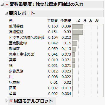

11. 「予測プロファイル」の赤い三角ボタンをクリックし、[変数重要度の評価]>[独立な標本再抽出の入力]を選択します。
因子間の相関がなく、分布が一様分布でない場合には、この[独立な標本再抽出の入力]オプションを用いるのが良いでしょう。「変数重要度:独立な標本再抽出の入力」レポートがFigure 3.28に表示されます。ここでは、予測値に対する寄与率の高い因子として「高速道路」と「低所得者」の2因子を確認できます。
図3.28 「独立な標本再抽出の入力」レポート
