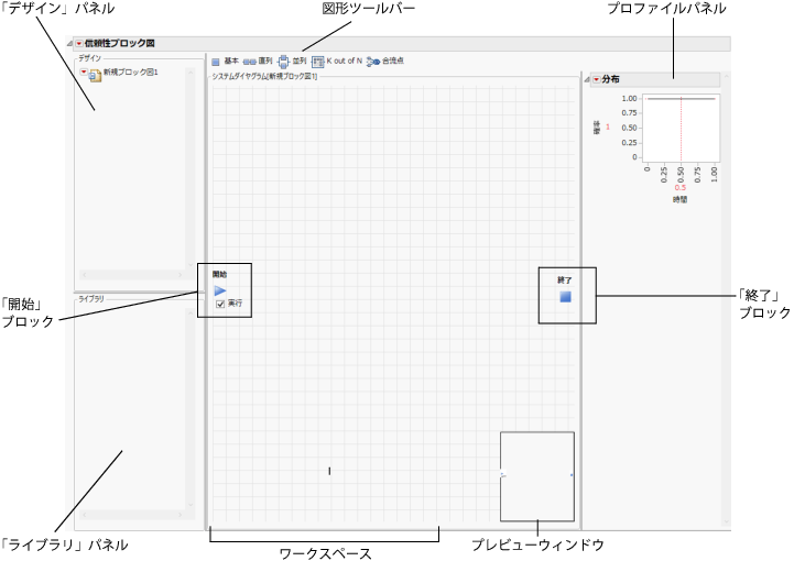

1. [分析]>[信頼性/生存時間分析]>[信頼性ブロック図]を選択します。
空の「信頼性ブロック図」ウィンドウが開きます。
図12.2 新しい信頼性ブロック図
新しい信頼性ブロック図
メモ: 「分布」プロファイルはデフォルトで表示されます。
2. 「デザイン」パネルで、「新規ブロック図1」を選択し、名前を「コンピュータ」に変更します。
ワークスペースのタイトル部が「システムダイヤグラム[コンピュータ]」に変化します。

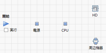

5. [並列]アイコン(ここに画像を表示)をクリックし、「CPU」図形の右下にドラッグします。
6. ラベルを選択して「周辺機器」と入力します。
7. [K out of N]アイコン(ここに画像を表示)をクリックし、「CPU」図形の右上にドラッグします。
8. ラベルを選択して「HD」と入力します。
図12.5 システムダイヤグラムの一部

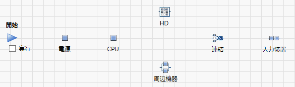

9. [合流点]アイコン(ここに画像を表示)をクリックし、前述の図形の右側にドラッグします。
10. ラベルを選択して「連結」と入力します。
11. [直列]アイコン(ここに画像を表示)をクリックし、先の合流点図形の右側にドラッグします。
12. ラベルを選択して「入力装置」と入力します。

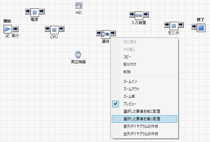

1. 「HD」図形と「周辺機器」図形を縦方向に揃えるために、これらを選択します。
– HD
– 周辺機器
ヒント: 複数の図形を選択するには、カーソルをドラッグしながら図形を囲むか、Shiftキーを押しながら各図形をクリックしていきます。
2. これらの図形を選択した状態で、そのうち1つの図形を右クリックし、[選択した要素を縦に配置]を選択します。

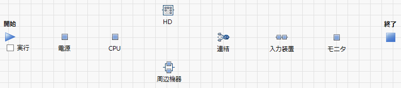

3. 残りの図形を横方向に揃えるために、次の部品を選択します。
– 開始
– 電源
– CPU
– 連結
– 入力装置
– モニタ
– 終了
4. これらの図形を選択した状態で、そのうち1つの図形を右クリックし、[選択した要素を横に配置]を選択します。
図12.8 図形を横に整列
図形を横に整列

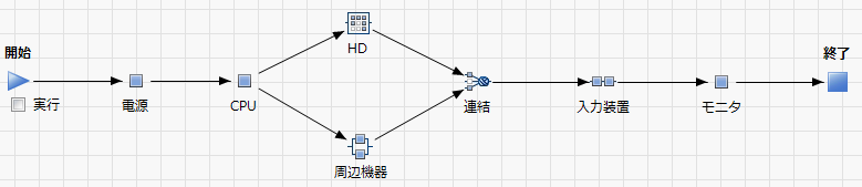

5. 図形の接続に進みます。
図形の接続
図形を接続するには、図形を選択して接続矢印を表示します。図形Aと図形Bを接続したいとします。それには、まず、図形Aを選択します。図形Aが図形Bに先行していることを示すには、右矢印を図形Bまでドラッグします。図形Bが図形Aに先行していることを示すには、左矢印を図形Bまでドラッグします。ダイヤグラム内の図形を接続するには、このように、右矢印を選択し、後続させたい次の図形に接続します。
1. 「開始」ブロック(青い矢印)を選択し、接続矢印を表示します。
2. 1つの接続矢印(ここに画像を表示)を選択し、「電源」部品までドラッグします。
図12.9 図形の接続
図形の接続
3. 次の各部品について、まず最初の部品をクリックし、次にその右矢印を選択して次の部品までドラッグします。
1. 電源 ® CPU
2. CPU ® HD
3. CPU ® 周辺機器
4. HD ® 連結
5. 周辺機器 ® 連結
6. 連結 ® 入力装置
7. 入力装置 ® モニタ
8. モニタ ® 終了ブロック

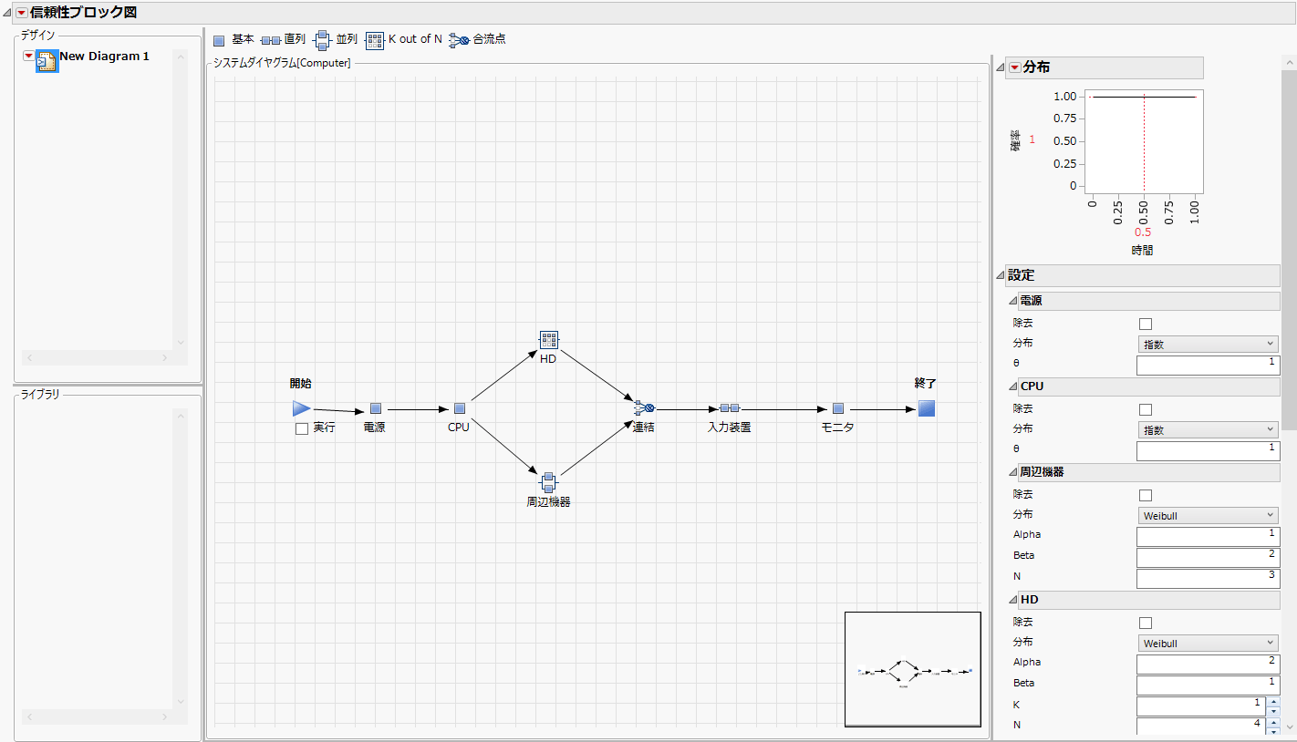

図12.10 完成したシステムダイヤグラム
完成したシステムダイヤグラム

信頼性ブロック図の完成です(Figure 12.11)。
2. [実行]を選択します。
システムの信頼性情報が更新されます。プロファイルパネルの「分布」プロットに反映されます。
