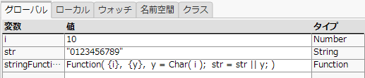

両方の変数が、そのタイプと値とともに[グローバル]リストに追加されました。さらに、For()ループが、Figure 4.12で示したブレークポイントのある行まで評価されました。
– iに0が割り当てられました。
– iが、その値とタイプとともに[グローバル]リストに追加されました。
– iは9以下であると判断されました。
– stringFunction()はまだ呼び出されていません。
図4.13 開始時のグローバル変数
開始時のグローバル変数
ヒント: デバッガに入る前にスクリプトを一度実行したため、iの初期値は10です。スクリプトを実行した後のiの値が(10)と表示されています。スクリプト実行前の値を表示するには、JMPの新しいインスタンスを起動し、スクリプトを開いて実行しないまま、デバッガを起動してください。

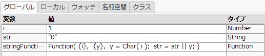

4. もう一度[実行]をクリックします。
スクリプトはブレークポイントに達するまで実行されます。結果はFigure 4.14のようになります。
– stringFunction()が呼び出され、評価され、その後、ループに戻りました。
– iがインクリメントされ、9以下であると判断されました。
– [グローバル]リストで、iは1、strは"0"に変更されました。
図4.14 1回目のブレークポイントでのグローバル変数

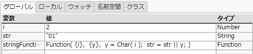

5. もう一度[実行]をクリックします。
スクリプトはブレークポイントに達するまで実行されます。結果はFigure 4.15のようになります。
[グローバル]リストで、iは2、strは"01"に変更されました。
図4.15 2回目のブレークポイントでのグローバル変数

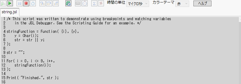

1. 「string.jsl」サンプルスクリプトを開きます。
2. [スクリプトのデバッグ]ボタンここに画像を表示をクリックします。
3. [JSLスクリプトのプロファイル]ボタンここに画像を表示をクリックします。
図4.16 開始時のJSLプロファイルウィンドウ
開始時のJSLプロファイルウィンドウ
4. [実行]ボタンここに画像を表示をクリックしてプロファイルを開始します。

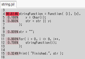

プロファイルは、あるステートメントが実行された回数、および実行にかかった時間の情報を収集します。実行時間は累積値で、JSLステートメントが実行されるたびに記録されます。
図4.17 スクリプトのプロファイル
スクリプトのプロファイル
左側の余白に、指定した統計量が表示されます。デフォルトでは、処理時間のパーセントが表示されます。代わりにステートメントの実行回数のパーセントを表示するには、[総数でプロファイルを表示]ボタンここに画像を表示をクリックします。左側の余白に表示される値は、色分けされているため、パフォーマンスの問題を引き起こしている可能性のある部分が一目で特定できます。
