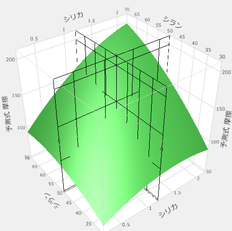

このチェックボックスを選択すると、その変数の軸に垂直なグリッドが表示されます。スライダを動かすと、グリッドの位置が移動されます。各グリッドの細かさは、軸の設定で調整できます。Figure 5.9は、X軸とY軸のグリッドを表示した例です。
図5.9 X軸とY軸のグリッド
X軸とY軸のグリッド
