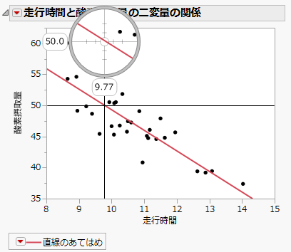

次のように十字カーソルを使用して、平均「酸素摂取量」が50となる「走行時間」を目算します。
7. [ツール]>[十字ツール]を選択します。
8. 回帰直線をクリックして十字ツールをドラッグし、「酸素摂取量」 = 50となる走行時間の逆推定を行います。
Figure 3.29の回帰直線から、大まかな見た目で「酸素摂取量」が50となるのは、「走行時間」が9.77ぐらいのようです。
図3.29 「Fitness.jmp」の二変量の関係

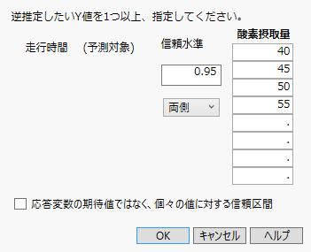

6. Figure 3.30に示すように、「酸素摂取量」の4つの値を入力します。
7. [OK]をクリックします。
図3.30 指定し終えた「逆推定」ウィンドウ
指定し終えた「逆推定」ウィンドウ

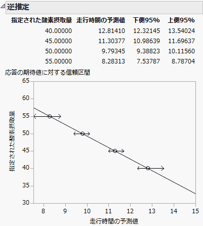

「逆推定」レポートには、「酸素摂取量」の指定された各値に対応する「走行時間」の予測値が表示されます。また、これらの両側95%信頼区間も表示されます。
図3.31 「逆推定」レポート
「逆推定」レポート
「酸素摂取量」が50となるときの「走行時間」の正確な逆推定値は9.7935です。この値はFigure 3.29において目算で求めた9.77という値に近いものです。「逆推定」レポートには、「走行時間」と「酸素摂取量」の直線関係を描いている図も表示されます。この図には、逆指定値の信頼区間も描かれています。

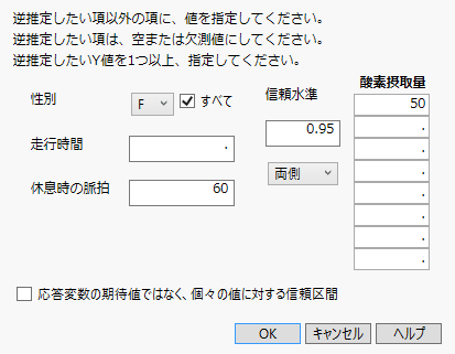

6. 逆推定の対象である「走行時間」の値を削除します。
7. 「性別」のすべての水準に対して「走行時間」を予測するので、「性別」の横の[すべて]のチェックボックスにチェックを入れます。
8. 「休息時の脈拍」の値を「60」にします。
9. Figure 3.32のように、「酸素摂取量」の値として「50」を入力します。
10. [OK]をクリックします。
図3.32 重回帰モデルの「逆推定」パネル
重回帰モデルの「逆推定」パネル

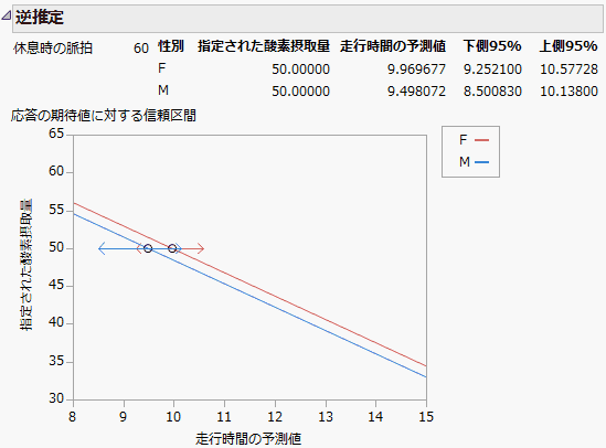

逆推定の結果は、Figure 3.33のようになります。酸素摂取量が50となるときの逆推定の結果が、男性と女性の両方に対して表示されています。また、両側95%の信頼区間も表示されています。
図3.33 重回帰モデルの「逆推定」レポート
重回帰モデルの「逆推定」レポート
図は、「休息時の脈拍」が60であるときの、男性と女性の回帰直線です。2つの信頼区間が、それぞれ赤と青で表されています。
