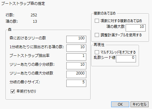

「ブートストラップ森の指定」ウィンドウでは、行数と項数、森の詳細、複数のあてはめ、および再現性を指定できます。「ブートストラップ森」起動ウィンドウで[OK]をクリックすると、「ブートストラップの森の指定」ウィンドウが表示されます。
図5.8 「ブートストラップの森の指定」ウィンドウ
ここに画像を表示指定パネル
行数
データテーブルの行数。
項の数
説明変数として指定された列の数。
ここに画像を表示「森」パネル
森におけるツリーの数
作成されるツリーの総数。
1分岐あたりに抽出される項の数
各分岐において、分岐の候補として検討される説明変数の個数。分岐ごとに、分岐の候補としてここに指定した個数だけ、無作為に説明変数が抽出されます。
ブートストラップ抽出率
各ツリーの作成時に抽出するデータ行の割合(抽出方法は復元抽出です)。ツリーごとに新しく無作為抽出が行われます。
ツリーあたりの最小分岐数
各ツリーで行う分岐の最小数。
ツリーあたりの最大分岐数
各ツリーで行う分岐の最大数。
分岐の最小サイズ
分岐候補を求めるのに必要とするデータ行の最低数。
早期打ち切り
(検証セットを使用している場合のみ。)このオプションを選択すると、追加のツリーを成長させ続けても検証データの適合度統計量がこれ以上改善されない時点で、処理が打ち切られます。この適合度統計量には、応答変数がカテゴリカルな場合には検証セットの「エントロピーR2乗」値が、応答変数が連続尺度の場合には検証セットの「R2乗」値が使われます。このオプションを選択しなかった場合は、指定されたツリー数に達するまで処理が続行されます。
ここに画像を表示「複数のあてはめ」パネル
項数に対する複数のあてはめ
このオプションを選択すると、複数の「1分岐あたりに抽出される項の数」に対してブートストラップ森が作成されます。レポート全体に表示される結果は、応答変数がカテゴリカルな場合は検証セットの「エントロピーR2乗」値が最大となっているモデルで、応答変数が連続尺度の場合は検証セットの「R2乗」値が最大となっているモデルです。
下限は、「1分岐あたりに抽出される項の数」で指定されている値です。上限は、次のオプションで指定されている値です。
項の最大数
1つの分岐に対して考慮される項の最大数。
調整計画テーブルを使用する
ブートストラップ森の設定値を含むデータテーブルを選択するためのウィンドウが表示されます。このような設定が含まれたデータテーブルのことを、JMPでは「調整計画テーブル」と呼んでいます。この調整計画テーブルには、指定したい各オプションにつき1つの列が含まれています。そして、1つ1つのブートストラップ森モデルの設定値を含んだものが、1行ずつで構成されています。調整計画テーブルでオプションが指定されていない設定は、デフォルト値が使用されます。
JMPは、指定された調整計画テーブルの1行につき1つのブートストラップ森モデルを作成します。調整計画テーブルで複数のモデルが指定されている場合、「検証セットでのモデル要約」レポートには各モデルのR2乗値がリストされます。レポート全体には、R2乗値が最も大きいモデルの結果が表示されます。
調整計画テーブルは実験計画の機能を使って作成してもよいでしょう。調整計画テーブルには、以下の列名をもつ列を含めてください(列の順番は任意です)。列名を英語で指定する場合には、大文字と小文字が区別されます。
– ツリー数(Number Trees)
– 項の数(Number Terms)
– ブートストラップの抽出割合(Portion Bootstrap)
– ツリーあたりの最小分岐数(Minimum Splits per Tree)
– ツリーあたりの最大分岐数(Maximum Splits per Tree)
– 分岐の最小サイズ(Minimum Size Split)
ここに画像を表示「再現性」パネル
マルチスレッドをオフにする
このオプションを選択すると、すべての計算が1つのスレッドで実行されます。
乱数シード値
分析を再実行したときに同じ結果を再現したい場合は、ここにゼロ以外の乱数シード値を指定してください。「乱数シード値」はデフォルトではゼロが指定されており、同じ結果が再現できないように設定されています。分析をスクリプトに保存するとき、ここに入力した乱数シード値がスクリプトに保存されます。
