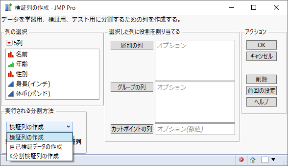

「検証列の作成」プラットフォームの起動「検証列の作成」プラットフォームを起動するには、[分析]>[予測モデル]>[検証列の作成]を選択します。
図12.3 「検証列の作成」起動ウィンドウ
「列の選択」の赤い三角ボタンのメニューのオプションについては、『JMPの使用法』の列フィルタメニューを参照してください。
「検証列の作成」起動ウィンドウには、以下のオプションがあります。

3通りの検証方法があります。
検証列の作成
指定された層別変数・グループ変数・カットポイントの列に基づいて、検証列は作成されます。このボックスの下には、その検証列の作成に用いる抽出方法についての説明が表示されます。抽出方法を選択し、[OK]をクリックした後、「検証列の作成」レポートにおいて、各セットにどれぐらい、どの程度を割り当てるかを指定していきます。割合、または、割合の相対的な大きさを指定するおよびカットポイントの設定を参照してください。データ分割に用いる抽出方法としては、5通りの手法があります。カットポイント分割を除き、これらの手法はすべて、K分割検証用のグループを作成することもできます。K分割検証列の作成を参照してください。
