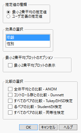

多重比較の機能を用いるには、「最小2乗法によるあてはめ」レポートで「応答」の赤い三角ボタンをクリックし、[多重比較]を選択します。Figure 3.53は、[標準最小2乗]手法の[多重比較]オプションの設定パネルです。この例では、「Big Class.jmp」サンプルデータにて、「体重(ポンド)」を応答変数、「年齢」、「性別」、および「身長(インチ)」をモデル効果に指定しています。設定パネルでは、[最小2乗平均の推定値]と[ユーザ定義の推定値]という2種類のいずれかで、比較を指定できます。
最小2乗平均の推定値
このオプションは最小2乗平均を比較するもので、名義尺度または順序尺度の効果に対してだけ使えます。最小2乗平均は、他の効果を中立的な値に固定した時の応答の予測値です(最小2乗平均の定義については、最小2乗平均表を参照)。この比較を行うには、比較を行いたい効果を選択してください。Figure 3.53では、「年齢」の[最小2乗平均の推定値]が指定されています。最小2乗平均プロットを表示するオプションがあります。最小2乗平均プロットのオプションを参照してください。
図3.53 [最小2乗平均の推定値]の起動ウィンドウ

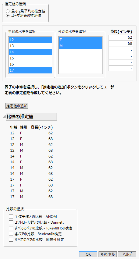

Figure 3.54は、[ユーザ定義の推定値]の設定を示しています。年齢の3水準と性別の2水準を選択しています。また、身長の2つの値をキーボードで入力しています。その後、[推定値の追加]ボタンをクリックすると、図のように、指定された水準を組み合わせたリストが表示されます。なお、この状態で、さらに推定値を指定し、[推定値の追加]ボタンを再度クリックし、「比較の推定値」表にそれらを追加することもできます。
図3.54 [ユーザ定義の推定値]の起動ウィンドウ
[ユーザ定義の推定値]の起動ウィンドウ
[ユーザ定義の推定値]において、水準や値の指定が行われなかった効果は尺度に応じて次のように設定されます。
• 連続尺度の説明変数は、その説明変数における単純な標本平均に設定されます。
• 名義尺度および順序尺度の効果は、最初の水準に設定されます。
