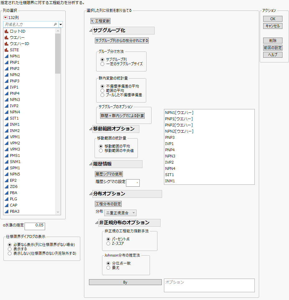

「工程能力」プラットフォームを起動するには、[分析]>[品質と工程]>[工程能力]を選択します。Figure 9.6では、すべてのセクションとパネルが開いています。
図9.6 「工程能力」の起動ウィンドウ
「工程能力」の起動ウィンドウ

「工程能力」の起動ウィンドウには、次のようなアウトラインとオプションがあります。
• 工程の選択
• サブグループ化
• 移動範囲オプション
• 履歴情報
• 分布オプション
• その他の指定
