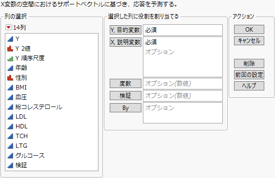

「サポートベクトルマシン」プラットフォームの起動「サポートベクトルマシン」(SVM)プラットフォームを起動するには、[分析]>[予測モデル]>[サポートベクトルマシン]を選択します。
図9.4 「サポートベクトルマシン」起動ウィンドウ
「列の選択」の赤い三角ボタンのメニューのオプションについては、『JMPの使用法』の列フィルタメニューを参照してください。
「サポートベクトルマシン」起動ウィンドウには、以下のオプションがあります。
Y, 目的変数
分析したい目的変数(応答変数)。
X, 説明変数
モデルに含める説明変数。
度数
分析において各行の度数として使用される数値を含む列。
検証
検証セットを定義する数値列。検証法を参照してください。「列の選択」リストで列を選択せず、[検証]ボタンをクリックすると、データテーブルに検証列を新規作成することができます。検証列を作成する方法の詳細については、検証列の作成を参照してください。
By
別々に分析を行いたいときに、そのグループ分けをする変数を指定します。指定された列の水準ごとに、別々に分析が行われます。各水準の結果は別々のレポートに表示されます。複数のBy変数を割り当てた場合、それらのBy変数の水準の組み合わせごとに個別のレポートが作成されます。
