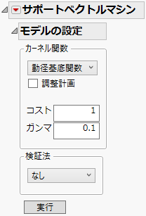

ここに画像を表示「モデルの設定」パネル
「サポートベクトルマシン」プラットフォームを起動すると、モデルをあてはめるための「モデルの設定」パネルが表示されます。この「モデルの設定」パネルを使用して、カーネル関数や関連するパラメータ、および検証法を指定します。
図9.5 「モデルの設定」パネル
「モデルの設定」パネル
