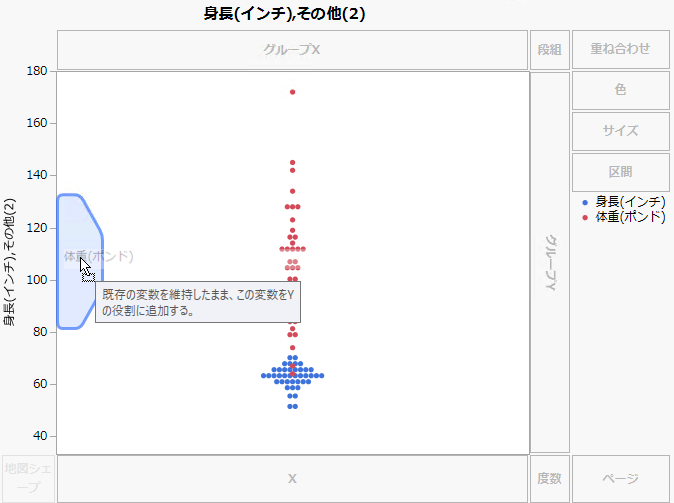

• ゾーン内にすでに変数があり、さらに変数を追加したい場合は、新しい変数をゾーンより内側のグラフエリアにドラッグし、ゾーンの内側に左右対称な多角形が表示されたところでドロップします。
図3.11 既存の変数に新しい変数をマージ
既存の変数に新しい変数をマージ
