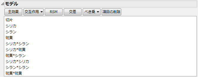

Figure 16.13は、「Design Experiment」フォルダの「Bounce Data.jmp」データテーブルの「モデル」セクションです。データテーブルの「モデル」スクリプトには、「シリカ」・「シラン」・「硫黄」の3因子の応答曲面効果が含まれています。そのため、「モデル」セクションには、それら3因子の主効果・2次交互作用・2乗効果が指定されます。
図16.13 「Bounce Data.jmp」の「モデル」セクション
