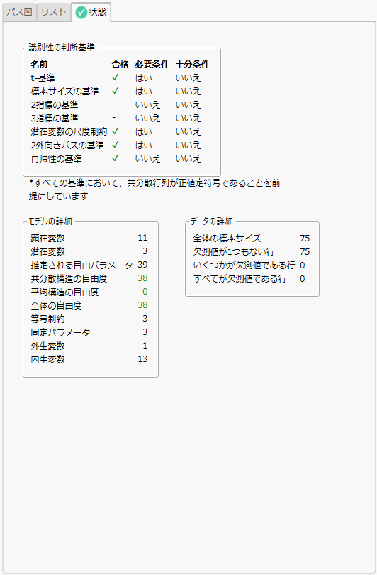

ここに画像を表示「状態」タブ
このタブには、モデルが識別できるかどうか(model identifiability; モデルの識別性)について、いくつかの条件がチェックされています。構造方程式モデルにおいて、パラメータ(母数)が一意に推定できるようになるには、モデルが識別されていなければいけません。構造方程式モデルにおける「識別」(identification)とは、モデルの各パラメータに対して一意な解をデータから求めることができることを指します。これは、モデルから導出される母共分散行列を決めれば、モデルパラメータが一意に定まることを意味します。構造方程式モデルではさまざまなモデルを指定できるため、識別性を確認するルールにも多くのルールがあります。「状態」タブは、「識別性の判断基準」・「モデルの詳細」・「データの詳細」の3つのパネルから構成されています。
• 「識別性の判断基準」パネルには、指定したモデルに適した基準が最大8つ表示されます。これらの基準には、モデルの識別性に対して、必要条件であるものと、十分条件であるものがあります。必要条件を満たしていない場合は、モデルを推定する前に修正を必ず行う必要があります。十分条件を満たしていない場合は、識別性の問題に対処しなければならないとは必ずしも限りません。十分条件を満たしていなくても、モデルの識別性に特に問題がない場合もあります。なお、これらの基準はすべて、標本共分散行列が正定値行列(正値定符号行列)であることを前提にしています。標本共分散行列が正定値行列でない場合は、「モデルの詳細」パネルに警告が表示されます。
ヒント: 「識別性の判断基準」表の各行をクリックすると、その判断基準の説明が表の右側に表示されます。
• 「モデルの詳細」パネルには、現在指定されているモデルについての情報が表示されます。これらの情報は、モデルに何かしらの問題がないかの判断材料になるでしょう。
• 「データの詳細」パネルには、入力データについての情報が表示されます。これらの情報は、データに何かしらの問題がないかの判断材料になるでしょう。
指定した顕在変数のデータ行列が特異である場合には、「特異性の詳細」表が表示されます。
メモ: 起動ウィンドウでグループ変数を指定した場合、[状態]タブには複数のグループのタブが表示されます。左側のタブを使ってこれらのグループを切り替えることができます。複数のグループにおける指定の和集合を表した[全体]タブと、グループごとのモデルを表しているタブがあります。
なお、「状態」タブには、指定したモデルの現在の状態を示すアイコンが表示されます。このアイコンは、以下の状態を示します。
ここに画像を表示
該当するすべての判断基準に合格している。
ここに画像を表示
判断基準のうち、必要条件であるものが1つ以上、満たされていない。この場合、モデルを推定する前に問題を修正する必要があります。
ここに画像を表示
判断基準のうち、十分条件であるものが1つ以上、満たされていない。この場合、モデルが正しく指定されているかどうかを判断するために念のために調べたほうがいいかもしれません。複雑だけど適切な構造方程式モデルをあてはめたときに、モデルには特に問題がないのに、このアイコンになる場合もあります。このアイコンは、単に、ここで用意された判断基準によってモデルの識別性を保証することはできないということを示しています。
図8.5 「状態」タブの例
「状態」タブの例
