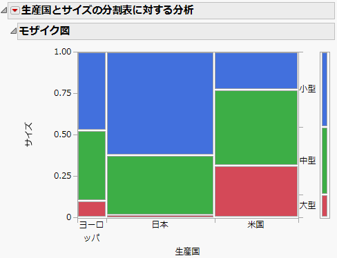

「分割表」プラットフォームの「モザイク図」は、2元度数表(分割表)をグラフにしたものです。モザイク図は大きさの異なる長方形に分割したプロットで、それぞれの長方形における縦の長さが、X変数の各水準内における、Y変数の各水準の割合を表します。モザイク図は1981年にHartiganとKleinerによって考案され、Friendly(1994)が改良を加えました。
図7.5 モザイク図の例
モザイク図の例
このモザイク図で、次の点に注目してください。
• 横軸における長方形の幅は、X変数の各水準の観測数(オブザベーション数)を示します。
• プロットの右側に表示されている縦長のプロットは、X変数の水準をすべて合わせた場合にY変数の各水準が占める割合を示します。これらの割合は、X変数とY変数の間に関連がないとする帰無仮説を表します。
• 左側の縦軸のスケールには応答確率が表示され、軸全体は1の確率、つまり標本全体を表します。
