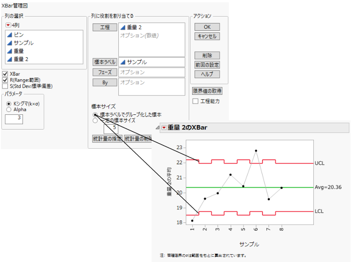

• サブグループの標本サイズが等しいときは、「一定の標本サイズ」オプションを選択し、テキストボックスにその標本サイズを入力します。[標本ラベル]に変数を指定した場合は、その変数の値が、管理図の横軸におけるラベルになります。該当のサブグループに欠測値が含まれているかどうかに関係なく、その標本サイズが管理限界の計算に使われます。
• サブグループ標本の行数が異なる場合や欠測値がある場合に列で各標本を識別するには、[標本ラベルでグループ化した標本]オプションを選択し、各標本を識別する値を含む列を指定してください。

Figure 14.4は、サンプルデータの「Quality Control」フォルダにある「Coating.jmp」サンプルデータのXBar管理図で、サブグループの標本サイズが異なります。
図14.4 サブグループの標本サイズが異なる計量値管理図
