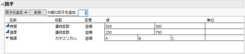

3. 「因子」セクションで、「N個の因子を追加」の横のボックスに「2」と入力します。
4. [因子の追加]>[連続変数]を選択します。
5. [因子の追加]>[カテゴリカル]>[3水準]を選択します。
6. 因子の名前を、「時間」・「温度」・「触媒」に変更します。
7. 「時間」の「値」を「500」と「560」に変更します。
8. 「温度」の「値」を「350」と「750」に変更します。
9. 「触媒」の「値」を「A」・「B」・「C」に変更します。
図5.42 因子設定
因子設定
10. [続行]をクリックします。

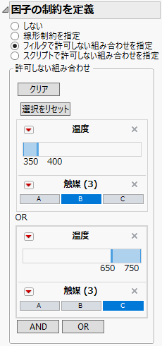

1. 「因子の制約を定義」セクションで、[フィルタで許可しない組み合わせを指定]を選択します。
2. 「フィルタ因子の追加」のリストから、「温度」と「触媒」を選択します。
3. [+]ボタンをクリックします。
4. 「温度」のスライダの下に表示されている「750」をクリックし、「400」に変更します。Enterキーを押します(または、どこか別の場所をクリックします)。
これにより、「温度」が400度以下の値になるような因子の設定は許可されなくなります。
5. 「触媒」の下の「B」のブロックをクリックします。
「温度」の制約と合わせて、「触媒」がBで「温度」が400度以下になるような因子の設定が許可されなくなります。
6. [OR]をクリックします。
2つ目の制約を定義できます。
7. 「フィルタ因子の追加」のリストから、「温度」と「触媒」を選択します。(直前の選択が維持されている場合もあります。)
8. [+]ボタンをクリックします。
9. 「OR」の下に表示されているパネルで、「温度」の下に表示されている「350」をクリックし、「650」に変更します。Enterキーを押します(または、どこか別の場所をクリックします)。
これにより、「温度」が650度以上の値になるような因子の設定は許可されなくなります。
10. 「触媒」の下の「C」のブロックをクリックします。
「温度」の制約と合わせて、「触媒」がCで「温度」が650度以上になるような因子の設定が許可されなくなります。
図5.43 制約の定義

メモ: 「触媒」の後に表示される「(3)」は、触媒の水準数を表しています。

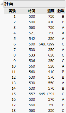

5. [計画の作成]をクリックします。
図5.44 制約を満たす計画
制約を満たす計画
「モデル」セクションでRSM(応答曲面の項)を追加したので、これはI-最適計画となります。この計画は、以下の制約を満たします。
– 触媒がBのときは、温度は400度を超えるものとする。
– 触媒がCのときは、温度は650度未満であるものとする。

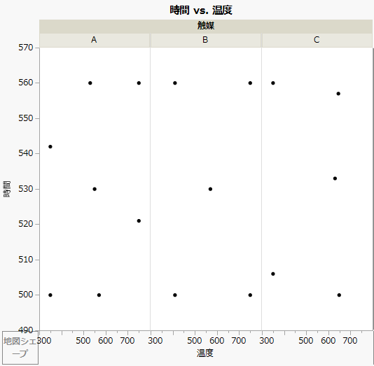

はじめに、この計画の範囲として、「時間」は500~560秒の間、「温度」は350~750度の間と設定しました。このような制約をもつ計画の計画点をグラフで確認してみましょう。
1. [テーブルの作成]をクリックします。
2. [グラフ]>[グラフビルダー]を選択します。
3. 「時間」と「温度」を選択し、グラフの中央にドラッグします。
4. 平滑線のアイコンの選択を解除します。このアイコンは、グラフの上に並んでいるアイコンのうち左から2番目にあります。
5. 「触媒」を選択し、グラフ上側の「グループX」ゾーンにドラッグします。
図5.45 3水準の触媒の計画点

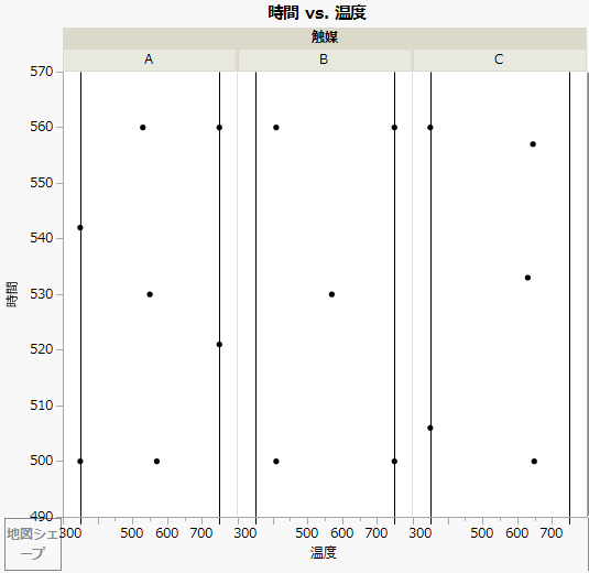

6. 「温度」の軸をダブルクリックします。
7. 「参照線」枠内で2つの参照線を追加します。
– 「値」に「350」と入力します。
– [追加]をクリックします。
– 「値」に「750」と入力します。
– [追加]をクリックします。
8. [OK]をクリックします。
図5.46 3水準の触媒の温度の範囲
3水準の触媒の温度の範囲

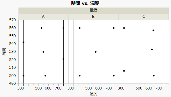

9. 「時間」の軸をダブルクリックします。
10. 「参照線」枠内で2つの参照線を追加します。
– 「値」に「500」と入力します。
– [追加]をクリックします。
– 「値」に「560」と入力します。
– [追加]をクリックします。
11. [OK]をクリックします。
12. [終了]をクリックします。
メモ: Figure 5.47のプロットは、縦方向のサイズを変更したものです。
図5.47 3水準の触媒の計画の範囲
3水準の触媒の計画の範囲
触媒Aにおいては、6つの点が、計画の範囲の境界線上に位置しています。触媒Bにおいては、設定した制約によって、すべての点の温度が400度以上になっています。触媒Cにおいては、設定した制約によって、すべての点の温度が650度以下になっています。
