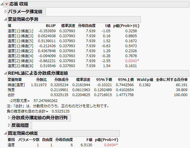

Figure 3.62は、「Investment Castings.jmp」サンプルデータでのREML法のレポートです。サンプルデータに添付されている「モデル: REML」スクリプトを実行すると、このレポートが作成されます。「鋳造」が、「温度」から枝分かれしている変量効果になっています。
図3.62 REML手法の「最小2乗法によるあてはめ」レポート
変量効果の予測
このレポートには、変量効果の各水準に対して、最良線形不偏予測量(BLUP; Best Linear Unbiased Predictor)の経験的推定値と、その効果が0かどうかの検定が表示されます。
メモ: 「変量効果の予測」レポートが表示されていない場合は、[回帰レポート]>[パラメータ推定値]オプションを選択してください。
項
変量効果のモデルの項。
BLUP
変量効果の各水準における最良線形不偏予測量(BLUP)の経験的推定値。最良線形不偏予測量(BLUP)を参照してください。
標準誤差
BLUPの標準誤差。
分母自由度
「該当する水準の効果は0である」という帰無仮説を検定するための分母自由度。ほとんどの場合、このt検定の自由度は、整数ではなく小数点以下の値をもちます。
t値
「該当する水準の効果は0である」という仮説を検定するためのt値。BLUPをその標準誤差で割ったものです。
p値(Prob>|t|)
検定のp値。
下側95%
BLUPに対する両側95%信頼区間の下限。[回帰レポート]>[信頼区間をすべて表示]オプションを選択した場合、またはレポートを右クリックし、[列]>[下側95%]を選択した場合にのみ表示されます。
上側95%
BLUPに対する両側95%信頼区間の上限。[回帰レポート]>[信頼区間をすべて表示]オプションを選択した場合、またはレポートを右クリックし、[列]>[上側95%]を選択した場合にのみ表示されます。

REML法による分散成分推定値
「モデルのあてはめ」起動ウィンドウの「手法」で[REML法]を選択すると、「REML法による分散成分推定値」レポートが表示されます。このレポートには、次のような列があります。
変量効果
モデル内の変量効果。
分散比
変量効果の分散成分を、残差(誤差)の分散成分で割った比。変量効果の分散と誤差分散を比べるのに役立ちます。
分散成分
変量効果の分散成分(の推定値)。最後の行にある「合計」は、分散成分のうち正のものだけを足した和です。負の分散成分も含めた合計は、表の下に表示されます。
