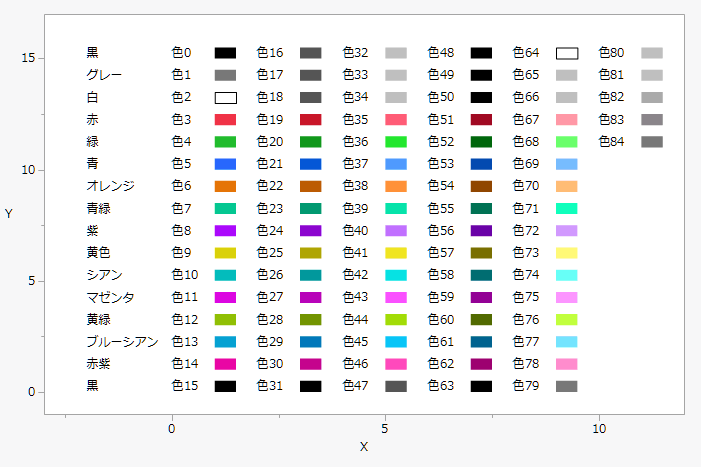

0 ~ 84
(0-15は基本色、16-31は暗い、32-47は明るい、48-63は非常に暗い、64-79は非常に明るい、80-84は灰色)

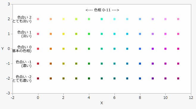

Hue State(n)
色相
ここに画像を表示
-2 ~ 2
(暗い~明るい)
Shade State(n)
色合い
ここに画像を表示

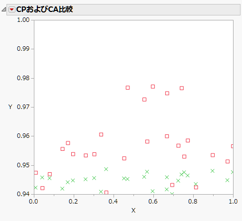

JSLを使って行の属性を割り当てるには、Select Whereを使って対象となる行を指定してから、それらの行に割り当てる属性を指定します。次の例は、性別が「F」の行にマーカーの種類「5」を割り当てます。
dt << Select Where( :性別 == "F" ) << Markers( 5 );

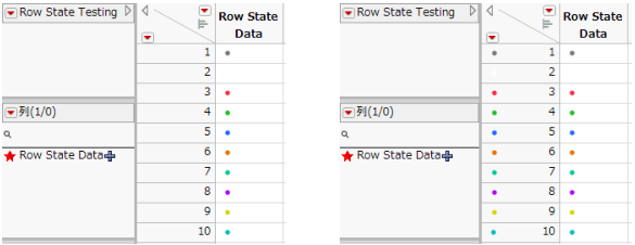

1. 次のスクリプトを実行、新しいデータテーブルの作成を開始します。
dt = New Table( "行の属性テスト" );
2. 次のスクリプトを実行して列に行の属性を追加し、10行を追加します。
dt << New Column( "行の属性データ", Row State, Set Formula( Color State( Row() ) ) );
dt << Add Rows( 10 );
3. 次のスクリプトを実行し、行の属性を有効にします。
For Each Row( Row State() = :行の属性データ );
図9.17 行の属性のないテーブル(左)と行の属性のあるテーブル(右)
このスクリプトは、現在有効な行の属性を、行の属性の列に設定された組み合わせで置き換えます。他の属性を変更したり取り消したりしないで、行の属性のうち選択したものだけを変える方法については、1つの特性だけを設定し、他の特性をキャンセルするを参照してください。

Color Of()は、色番号を戻すか、設定します。色番号とは、row stateに対応するJMPカラーマップの色番号で、色が割り当てられていない場合は0となります。
Color Of( Row State() );   // 現在の行の色番号を戻す
Color Of() = 4;           // 現在の行を色4に設定する

色については、以下の点に留意してください。
• JMPカラーには0~84の番号が付いています。
• 最初の16個は基本色です。下のスクリプトを参照してください。
• 17以降は、それぞれの基本色の色合いを暗め、または明るめにしたものです。
• 0~84の範囲外にあるインデックスの動作は定義されていません。
• JMPカラーの使用方法については、グラフで色を指定するを参照してください。
次のスクリプトは、JMPの標準の色を表示します。
Text Color( 0 );
New Window( "色",
	Graph Box(
		FrameSize( 640, 400 ),
		Y Scale( -1, 17 ),
		X Scale( -3, 12 ),
		k = 0;
		For( jj = 1, jj <= 12, jj += 2,
			l = 15;
			For( i = 0, i <= 15 & k < 85, i++,
				thiscolor = Color To RGB( k );
				Fill Color( k );
				thisfill = 1;
				If( thiscolor == {1, 1, 1},
					Pen Color( 0 );
					thisfill = 0;
					Pen Color( k )
				Rect( jj, l + .5, jj + .5, l, thisfill );
				Text( {jj - 1, l}, "色", k );
				k++;
				l--;
		jj = -2;
		color = {"黒", "グレー", "白", "赤", "緑", "青", "オレンジ", "青緑",
		"紫", "黄色", "シアン", "マゼンタ", "黄緑", "ブルーシアン", "赤紫", "黒"};
		For(
			i = 0;
			l = 15;, i <= 15 & l >= 0,
			i++;
			l--;,
			Text( {jj, l}, color[i + 1] )
図9.19 JMPカラー
JMPカラー

色相と色合いの例
色を選ぶ際、Color Stateを使う代わりにHue StateとShade Stateを一緒に使うこともできます。Hue Stateを使った場合は、黒、白、またはグレーの色合いは選べません。このような場合は、Shade Stateを単独で使うか、Color Stateを使う必要があります。
次のスクリプトは、色相および色合いの値と色との関係を表示します。
New Window( "色相と色合い",
	Graph Box(
		FrameSize( 600, 300 ),
		Y Scale( -3, 3 ),
		X Scale( -2, 12 ),
		k = 0;
		For( h = 0, h < 12, h++,
			For( s = -2, s < 3, s++,
				myMk = Combine States( Hue State( h ), Shade State( s ), Marker State( 15 ) );
				Marker Size( 3 );
				Marker( myMk, {h, s} );
		Text( Center Justified, {5, 2.5}, " <--- 色相 0-11 ---> " );
		Text( 右揃え,
			{-.5, -2}, "色合い -2", {-.5, -2.25}, "(とても濃い)",
			{-.5, -1}, "色合い -1", {-.5, -1.25}, "(濃い)",
			{-.5, 0}, "色合い 0", {-.5, -.25}, "(基本の色相)",
			{-.5, 1}, "色合い 1", {-.5, .75}, "(淡い)",
			{-.5, 2}, "色合い 2", {-.5, 1.75}, "(とても淡い)"
図9.20 色相と色合い
色相と色合い

行の属性と行列の例
次の例では、行の属性の値は事前に準備され、座標の情報とともにMarkerルーチンに渡されます。
dt = New Table( "CPおよびCAデータの例",
	Add Rows( 26 ),
	New Column( "cover_cp",
		Numeric,
		"Continuous",
		Formula( Random Uniform() / 100 + 0.94 )
	New Column( "cover_ca",
		Numeric,
		"Continuous",
		Formula( Random Uniform() * 0.04 + 0.94 )
	New Column( "p", Numeric, "Continuous", Formula( Random Uniform() ) )
dt << Run Formulas;
greenMark = Combine States( Marker State( 2 ), Color State( 4 ) );
redDiamond = Combine States( Marker State( 3 ), Color State( 3 ) );
New Window( "CPおよびCA比較",
	Graph Box(
		Title( "CPおよびCA比較" ),
		FrameSize( 400, 350 ),
		X Scale( 0, 1 ),
		Y Scale( 0.94, 1 ),
		For Each Row(
			Marker( greenMark, {p, cover_cp} );
			Marker( redDiamond, {p, cover_ca} );
図9.21 行の属性の値と行列の例
行の属性の値と行列の例
