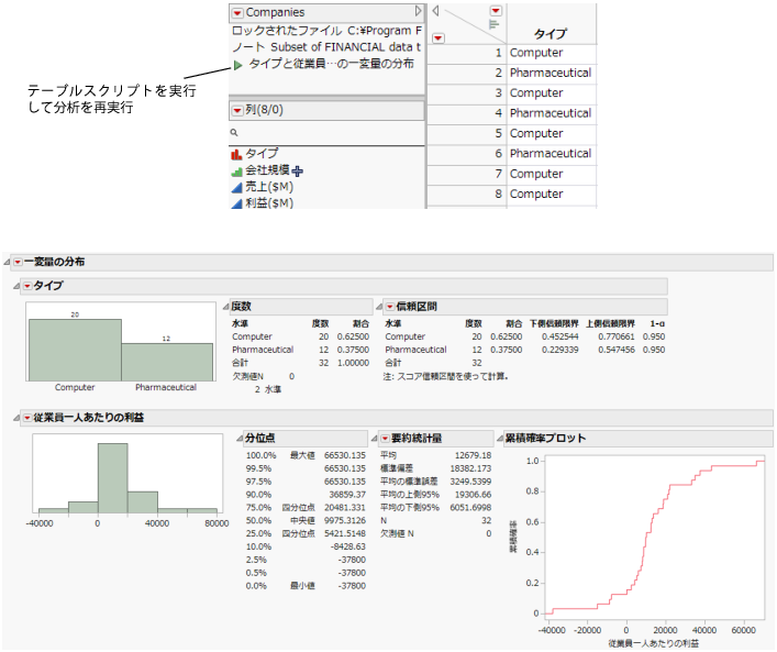

3. 分析を再実行するには、「一変量の分布」のスクリプトの横にある緑の三角ボタンをクリックします。
図7.13 「一変量の分布」のスクリプトの実行
「一変量の分布」のスクリプトの実行
