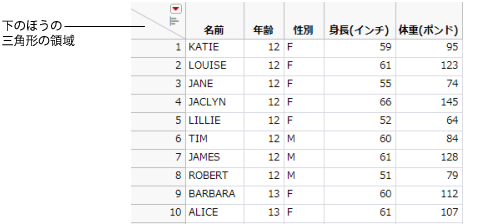

• Shiftキーを押しながら、データグリッドの左上隅にある下側の三角形の領域をクリックします。すべての行を選択解除するには、同じ場所をもう一度クリックします(Figure 4.7)。
• データテーブルの強調表示をすべてクリアするには、Escキーを押します。
図4.7 下のほうの三角形の領域
下のほうの三角形の領域
