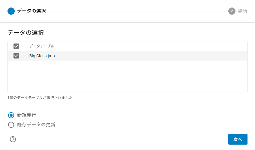

図10.13 データの選択
データの選択
ヒント: 開いているすべてのデータテーブルを選択するには、[データテーブル]ボックスを選択します。
3. 操作を選択します。
– 新しいデータテーブルの発行
– 既存のデータテーブルの更新
4. [次へ]をクリックします。

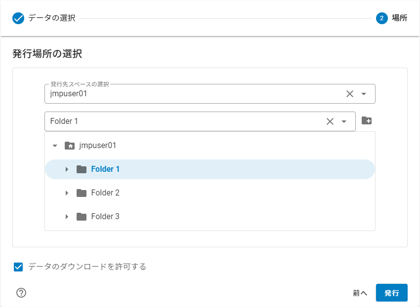

図10.14 データの発行先の選択
データの発行先の選択
1. リストから既存のスペースを選択するか、テキストを入力してデータの発行先となるスペースを見つけます。
ここに表示されるのは、自分が発行の権限を持っているスペースだけです。
2. (オプション)リストから既存のフォルダを選択するか、テキストを入力してデータの発行先となるフォルダを見つけます。
3. データのダウンロードをユーザに許可するかどうかを指定します。
4. [発行]をクリックします。

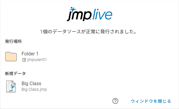

図10.15 新しいデータテーブルの発行ステータス
新しいデータテーブルの発行ステータス
5. リンクをクリックしてJMP Liveを開くか、[ウィンドウを閉じる]をクリックします。
図10.16 JMP Liveに発行されたデータファイル
発行したデータ投稿を見ることができるかどうかは、そのスペースへのアクセス権限によって決まります。詳細については、JMP Liveのヘルプを参照してください。

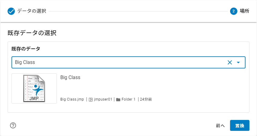

既存のデータテーブルの更新
図10.17 既存のデータテーブルの選択
既存のデータテーブルの選択
メモ: 更新することが許可されているデータテーブルだけが表示されます。
1. リストから既存のデータテーブルを選択するか、テキストを入力してテーブルを見つけます。
2. [置換]をクリックします。

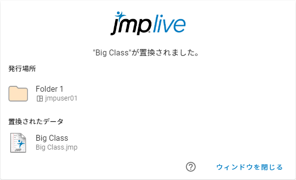

図10.18 データテーブルを更新するための発行ステータス

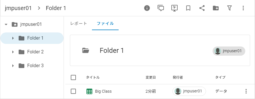

3. リンクをクリックしてJMP Liveを開くか、[ウィンドウを閉じる]をクリックします。
図10.19 JMP Liveに発行されたデータファイル
