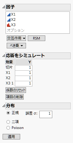

Figure 8.10は、2つの連続尺度の因子(X1およびX2)と、2水準のカテゴリカル因子(X3)を含む計画の「モデル」ウィンドウです。
図8.10 [応答をシミュレート]の設定ウィンドウ
[応答をシミュレート]の設定ウィンドウ
このウィンドウには、以下の3つのセクションがあります。
• 因子
• 応答をシミュレート
• 分布
「応答をシミュレート」セクションでは、主効果モデルの項の係数が、すべてデフォルトで1となっています。「分布」セクションでは、デフォルトで[正規]が選択され、誤差の標準偏差が1となっています。「実験計画(DOE)」ウィンドウの「計画の評価」の下にある「検出力分析」セクションの「係数の予想値」を設定した場合は、その値が「応答のシミュレート」セクションの初期値になります。同様に、「RMSEの予想値」に指定した値が、誤差の標準偏差の初期値になります。
