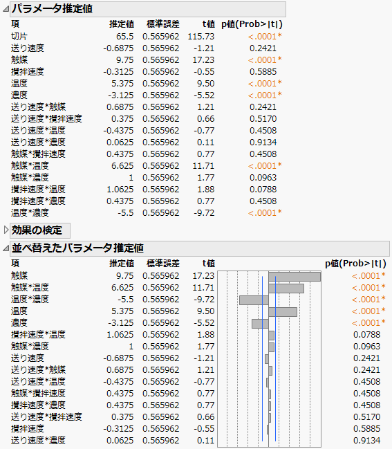

図3.21 並べ替えたパラメータ推定値
並べ替えたパラメータ推定値
「並べ替えたパラメータ推定値」レポートは、[強調点]として[要因のスクリーニング]を選択し、かつ、すべての効果においてパラメータが1つしかない場合には、メニューで選択しなくても、デフォルトで表示されます。
「並べ替えたパラメータ推定値」レポートは、「パラメータ推定値」レポートと次のような違いがあることに注意してください(Figure 3.21を参照)。
• 「並べ替えたパラメータ推定値」レポートには切片が表示されない。
• パラメータ推定値は、t値の絶対値が大きい順に並び替えられている。つまり、p値が最も小さい効果が一番上に表示されています。
• 数値だけでなく、t値を示す棒グラフが描画される。このグラフにおいて、青色の縦線は、有意水準5%の棄却値を示しています。

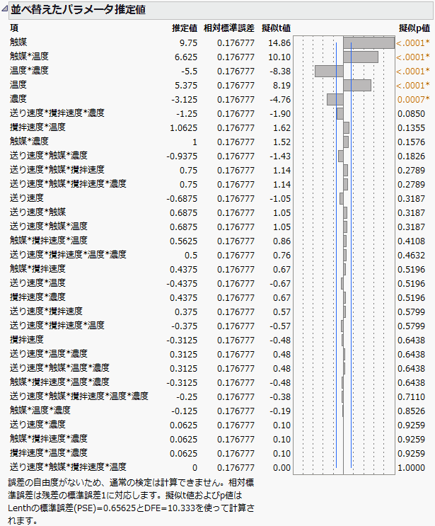

使用されたLenthのPSEおよび自由度は、レポートの下部に表示されます。レポートは、疑似p値に基づき、効果「触媒」、「触媒*温度」、「温度*濃度」、「温度」、「濃度」は高度に有意であることを示しています。
図3.22 飽和モデルの「並べ替えたパラメータ推定値」レポート
