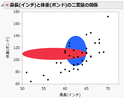

複数のグラフィック要素の描画順を指定するには、order引数に整数を指定して、それらの描画順を相対的に指定します。次のスクリプトは、まず青い楕円を追加し、次にその手前に赤い楕円を追加します。どちらの楕円も、点の後ろに表示されます。
op = dt << Bivariate(
	X( :"身長(インチ)"n ),
	Y( :"体重(ポンド)"n ),
Report( op )[Frame Box( 1 )] << Add Graphics Script(
	1, // 青い楕円を描く
	Description( "青い楕円" ),
	Fill Color( "Blue" );
	Oval( 60, 140, 65, 90, 1 );
	2, // 青い楕円に重ねて赤い楕円を描く
	Description( "赤い楕円" ),
	Fill Color( "Red" );
	Oval( 50, 120, 65, 100, 1 );
図12.3 描画順の指定
描画順の指定

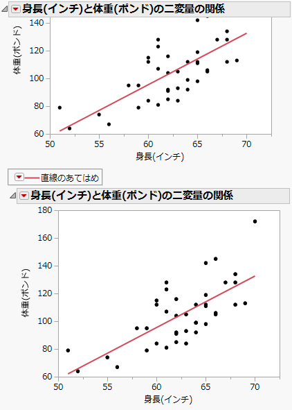

次の例は、2つの「二変量」グラフを作成し、最初のグラフにあてはめ線を追加し、その線をコピーして2番目のグラフに貼り付けます。
biv = dt << Bivariate( Y( :"体重(ポンド)"n ), X( :"身長(インチ)"n ) );
rbiv1 = biv << Report; // レポートオブジェクトを作成
rbiv2 = rbiv1 << Clone Box; // 二変量グラフのコピーを作成
/* 二変量グラフの下にコピーしたボックスを配置して
2つ目の二変量グラフを作成 */
rbiv1 << Append( rbiv2 );
framebox1 = rbiv1[Frame Box( 1 )]; /* レポートのフレームボックスに
参照を割り当てる*/
framebox2 = rbiv2[Frame Box( 1 )];
biv << Fit Line; // 最初の二変量グラフに直線をあてはめる
// framebox1の内容をコピーする
framebox1 << Copy Frame Contents;
// フレームの内容をframebox2に貼り付ける
framebox2 << Paste Frame Contents;
図12.4 フレームの内容のコピーと貼り付け
フレームの内容のコピーと貼り付け

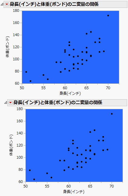

次の例は、2つの二変量グラフを作成し、最初のグラフの背景を青に設定し、その背景の設定をコピーして2つ目のグラフにコピーします。
biv1 = dt << Bivariate( Y( :"体重(ポンド)"n ), X( :"身長(インチ)"n ));
// 最初の二変量グラフを作成
rbiv1 = biv1 << Report; // レポートオブジェクトを作成
2つ目の二変量グラフを作成 */
													参照を割り当てる */
// 背景色をframebox1に割り当てる
framebox1 << Background Color( "Blue" );
// framebox1のフレーム設定をコピー
framebox1 << Copy Frame Settings;
// フレーム設定をframebox2に貼り付ける
framebox2 << Paste Frame Settings;
図12.5 背景のコピーと貼り付け
背景のコピーと貼り付け

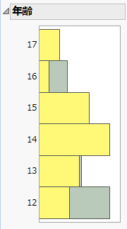

ヒストグラムのコピーと貼り付け
次の例では、2つのヒストグラムを作成し、2つ目のヒストグラムを最初のヒストグラムにコピーします。プラットフォームでは、貼り付けた要素が保存されないため、グラフを再現するには同様のスクリプトを実行する必要があります。
dist = dt << Distribution(
	SendToByGroup( {:性別 == "F"} ),
	Nominal Distribution( Column( :年齢 ) ),
	Histograms Only,
	By( :性別 ),
	SendToByGroup(
		{:性別 == "M"},
		SendToReport(
			Dispatch(
				{"一変量の分布 性別=M", "年齢"},
				"Distrib Nom Hist",
				FrameBox,
				{DispatchSeg(
					Hist Seg( 1 ),
// 男性のヒストグラムの色を設定
					Fill Color( "Light Yellow" ),
For( i = 2, i <= N Items( dist ), i++,
	Report( dist[i] )[FrameBox( 1 )] << Copy Frame Contents;
// 2つ目のヒストグラムを最初のヒストグラムにコピー
	Report( dist[1] )[FrameBox( 1 )] << Paste Frame Contents;
New Window( "一変量の分布", Outline Box( "年齢", Report( dist[1] )[Picture Box( 1 )] ) );
図12.6 貼り付けたヒストグラム
貼り付けたヒストグラム
