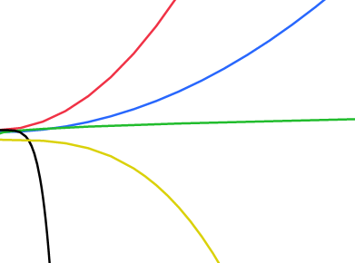

多項式
ここに画像を表示
ここに式を表示
kは多項式の次数です。これらのモデルは、「モデルのあてはめ」プラットフォームや「二変量の関係」プラットフォームでもあてはめることができます。

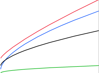

べき乗モデル
ここに画像を表示
ここに式を表示
a = 切片
b = 傾き
c = べき乗
応答変数とxの値が負でない場合にのみ使用可能です。

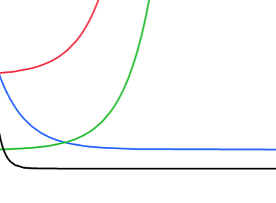

指数 3P
ここに画像を表示
ここに式を表示
a = 漸近線
b = スケール
c = 増加率

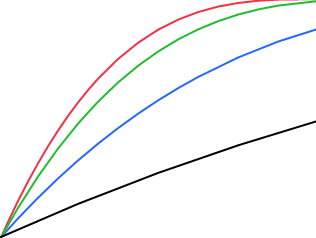

単分子成長
ここに画像を表示
ここに式を表示
a = 漸近線
b = スケール
c = 増加率

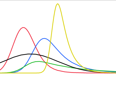

ExGaussian型ピーク
(指数修正Gauss型ピーク)
ここに画像を表示
ここに式を表示
a = AUC(曲線の下の面積)
b = 位置
c = スケール
d = Lambda
f = 標準正規分布の確率密度関数

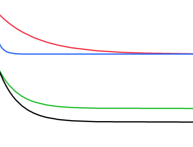

可逆1次速度
ここに画像を表示
ここに式を表示
a = 初期値
b = 下限値
c = 速度定数

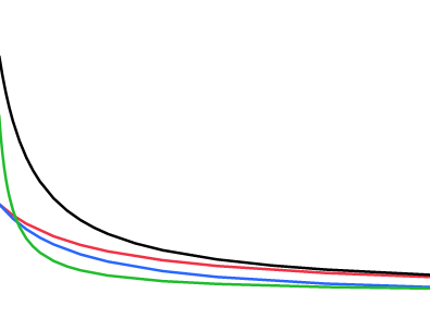

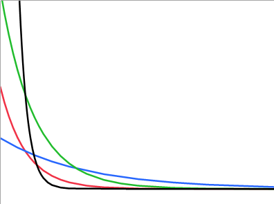

2次反応速度
ここに画像を表示
ここに式を表示
a = 初期値
b = 速度定数

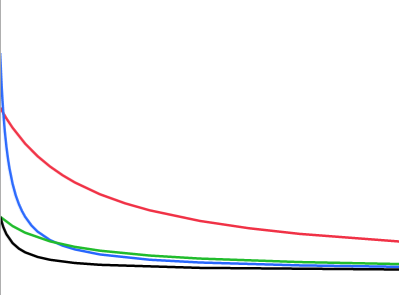

2コンポーネント2次速度
ここに画像を表示
ここに式を表示
a = 初期値
b = オフセット
c = 速度定数
xの値がいずれも負でない場合にのみ使用可能です。

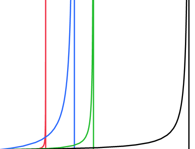

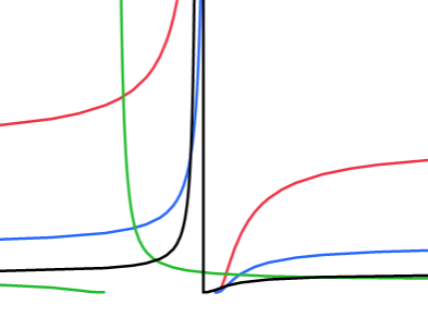

Antoine
ここに画像を表示
ここに式を表示
a = 成分固有の定数
b = 成分固有の定数
c = 成分固有の定数
応答変数の0より大きい場合にのみ使用可能です。
垂直の漸近線は10aの位置にあります。
水平の漸近線は−cの位置にあります。

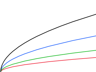

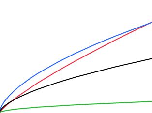

Higuchi
ここに画像を表示
ここに式を表示
a = 放出定数
xとyのすべての値が負でない場合にのみ使用可能です。

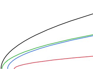

ラグを含むHiguchi
ここに画像を表示
ここに式を表示
a = 放出定数
b = タイムラグ

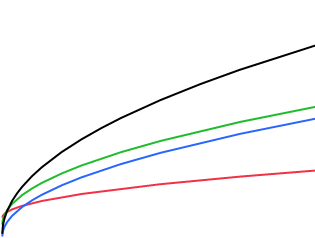

Korsmeyer-Peppas
ここに画像を表示
ここに式を表示
a = 放出定数
b = 拡散指数

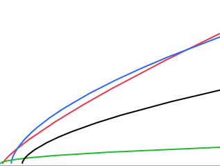

ラグを含むKorsmeyer-Peppas
ここに画像を表示
ここに式を表示
a = 放出定数
b = 拡散指数
c = タイムラグ
