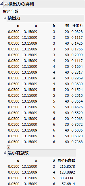

この例では、「Big Class.jmp」サンプルデータを使って、検出力の事後計算を説明します。「検出力の詳細」ウィンドウ(Figure 3.69)で、a、s、d、および数の値の範囲にさまざまな値を入力し、[完了]をクリックすると、検出力の結果が表示されます。
1. [ヘルプ]>[サンプルデータフォルダ]を選択し、「Big Class.jmp」を開きます。
2. [分析]>[モデルのあてはめ]を選択します。
3. 「体重(ポンド)」を選択し、[Y]をクリックします。
4. 「年齢」、「性別」、「身長(インチ)」を効果として追加します。
5. [実行]をクリックします。
6. 「年齢」の赤い三角ボタンをクリックして、[検出力の分析]を選択します。
図3.69 「年齢」の「検出力の詳細」ウィンドウ
「年齢」の「検出力の詳細」ウィンドウ
7. Figure 3.69のように、dの「開始値」を「3」に変更し、「終了値」に「6」、「間隔」に「1」を入力します。
8. Figure 3.69のように、数の「開始値」を「20」に変更し、「終了値」に「60」、「間隔」に「10」を入力します。
9. 「検出力を求める」と「最小有意数を求める」にチェックマークをつけます。
10. [完了]をクリックします。
11. 「検出力の詳細」レポートが表示されます。
図3.70 「年齢」の「検出力の詳細」レポート
「年齢」の「検出力の詳細」レポート
この分析は、「Big Class.jmp」サンプルデータから得られた結果をもとに検出力を事後的に求めています。このようにデータを得た後に検出力を求めることを、「検出力の事後計算」と言います。たとえば、この例では、σの値として、現在のデータから得られた推定値を用いています。その推定値は、データ値やモデルに含める効果によって変化します。sの真値は、その推定値とは大きく異なるかもしれません。
Figure 3.70の検出力の結果については、検出力に詳しい説明があります。最小有意数(LSN)の詳細については、最小有意数(LSN)を参照してください。

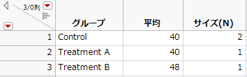

この例のような状況で、検出力を事前計算するには、「Bacteria.jmp」サンプルデータのような情報を含むデータテーブルを用意します。
図3.71 「Bacteria.jmp」データテーブル
• 「グループ」列は、群の名前を含んでいます。
• 「平均」列で、検出したい差を定義しています。ここでは、コントロール群の平均を40としています。どちらかの処置群の平均がコントロール群の平均よりも少なくとも8だけ大きい場合に、その差を検出する計画を立てるのがここでの目的です。そこで、2つの処置群のいずれかに、48という平均を割り当てます。そして、もう一方の処置群の平均には、コントロール群と同じ40という平均を割り当てます。なお、コントロール群といずれか一方の処置群に平均0を割り当てて、もう一方の処置群に平均8を割り当てても同じ結果となります。また、これらの平均値や差は、母集団での平均値や差です。
• 「サイズ(N)」列には、各群の相対的な標本サイズを指定します。この列では、コントロール群の標本サイズを各処置群のサイズの倍にすることが指定されています。ここでは、1と2を指定していますが、2と4などを指定しても構いません。
メモ: このサンプルデータの「サイズ(N)」列には、「度数」の役割が割り当てられています。「列」パネルの列名の右側にあるアイコンを確認してください。

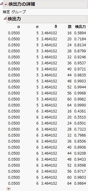

[実行]をクリックすると、「最小2乗法によるあてはめ」レポートが表示されます。データには誤差がないため、誤差の標準偏差や平方和は0.0になっています。検出力を求めるには、想定される誤差分散の範囲を入力します。ここでは、誤差分散は5から6までの大きさだと想定します。
1. 「効果の詳細」の開閉ボタンをクリックし、レポートを開きます。
2. 「グループ」の赤い三角ボタンをクリックして、[検出力の分析]を選択します。
3. 誤差分散の大きさとして5から6までの範囲を探索するには、sの最初の入力ボックスに「5」を入力し、2番目の入力ボックスに「6」を入力します(Figure 3.73)。
4. dには「3.464102」と入力されています。この効果の大きさは、サンプルデータに入力されているグループ平均から計算されています。なお、サンプルデータには、効果の大きさを計算する式を含む列が、非表示の状態で3列あります。バランスのとれていない一元配置を参照してください。
5. 検出力を求める標本サイズを指定します。「数」の下にある最初の入力ボックスに「16」、2番目に「64」、3番目に間隔として「4」を入力します(Figure 3.73)。
6. [検出力を求める]にチェックを入れます。
7. [完了]をクリックします。
図3.73 バクテリア調査の「検出力の詳細」ウィンドウ
Figure 3.74のような「検出力の詳細」レポートが表示されます。このレポートには、16~64までの4刻みの標本サイズ、s = 5および6、a = 0.05での検出力が表示されています。s = 5のとき、90%以上の検出力を得るには、全体の標本サイズを32にする必要があります。つまり、コントロール群の標本サイズを16、各処置群の標本サイズを8にする必要があります。一方、s = 6のときは、全体の標本サイズを44にする必要があります。
