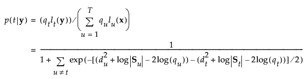

グループtに属する事後確率は、次のように求められます。
ここに式を表示
観測値yは、事後確率の値が最も大きいグループに割り当てられます。
