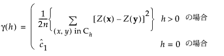

経験的準分散(empirical semivariance)は、すべてのペアの距離に対して計算されます。このとき、計算された距離は、10区間に等しく分割されます。分割したときに10区間に満たない場合には、できるだけ多くの区間が作成されます。
経験的準分散を計算するにあたり、点のすべてのペアは、グループに分けられます。h番目のグループは、遠いほうからh番目の区間に属するペアで構成されます。
次の記号を用います。
n
点のペアの合計数
Ch
h番目の区間に含まれるペアで構成されたグループ
Z(x)
xにおける応答変数の値。ここで、xは、空間的座標のベクトル
g(h)
区間Chにおける準分散
準分散関数のgは、次のように定義されます。
ここに式を表示
ここで、ここに式を表示はナゲット効果の推定値です。
