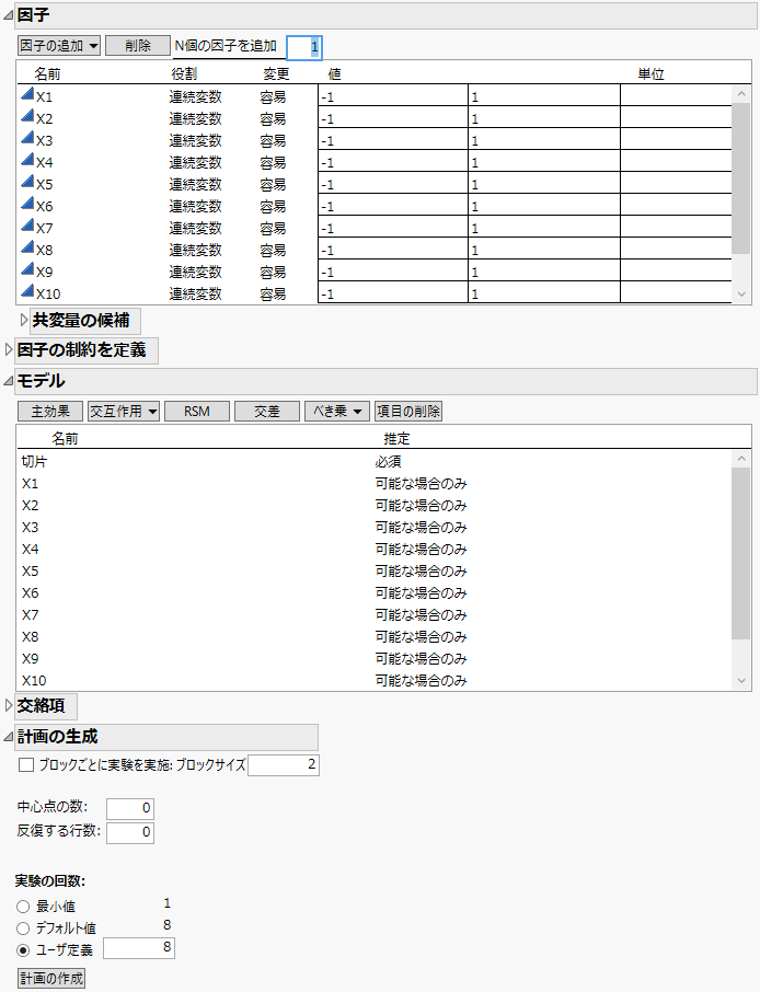

1. [実験計画(DOE)]>[カスタム計画]を選択します。
2. 「N個の因子を追加」の右側のボックスに「12」と入力します。
3. [因子の追加]>[連続変数]を選択します。
4. [続行]をクリックします。
5. 「モデル」セクションで、切片以外のすべての効果を選択します。
6. いずれかの効果の横の[必須]をクリックして、[可能な場合のみ]に変更します。
いくつかのモデル効果を[可能な場合のみ]に設定すると、Bayes流のD-最適化基準が使われるようになります。
図5.12 因子、モデル、実験の回数
因子、モデル、実験の回数
7. 「交絡項」セクションで、すべての項を選択して[項目の削除]をクリックします。
これにより、「相関のカラーマップ」には主効果だけが表示されます。「相関のカラーマップ」は、計画が作成された後に作成されます。

「実験の回数」はデフォルトの8のままにします。
メモ: 乱数シード値(step 9)と開始点の数(step 10)を設定すると、以下の例と同じ計画が得られます。ただし、「Yのシミュレーション」はFigure 5.13とは異なる可能性があります。
9. (オプション)「カスタム計画」の赤い三角ボタンをクリックし、[乱数シード値の設定]を選択します。次に、「12345」と入力して[OK]をクリックします。
10. (オプション)「カスタム計画」の赤い三角ボタンのメニューから[開始点の数]を選択し、「5」と入力して[OK]をクリックします。
11. [計画の作成]をクリックします。
12. [テーブルの作成]をクリックします。
「カスタム計画」ウィンドウを閉じないでください。この例の後半で使用します。

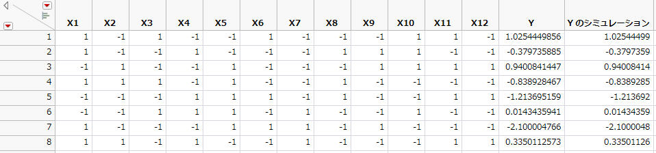

図5.13 計画のデータテーブルに表示されたシミュレーション結果
応答列の「Y」と「Yのシミュレーション」は、最初は同じシミュレーション値になっています。この例の応答値は、N(0, s)に従う乱数です。ここで、sは、デフォルトでは1になっています。「検出力分析」アウトラインにおける「RMSEの予想値」で指定されている値がデフォルトでは使われます。「Yのシミュレーション」の値は、「応答をシミュレート」ウィンドウのパラメータ値によって定義されたモデルを使い、ランダムに生成されます。「Y」列には、実験を実行した後に、その実験で得た値を入力してください。

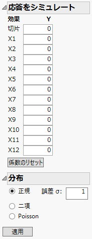

図5.14 「応答をシミュレート」ウィンドウ
「応答をシミュレート」ウィンドウ
「応答をシミュレート」ウィンドウには、すべての項の係数が0(デフォルトの値)、選択された分布が[正規]、「誤差s」が1と表示されています。「Y」列と「Yのシミュレーション」の値は、現在、ランダムな誤差だけを反映しています。
13. 「応答をシミュレート」ウィンドウの係数の値を、Figure 5.15のように変更します。
図5.15 「応答をシミュレート」のパラメータ値
「応答をシミュレート」のパラメータ値
14. [適用]をクリックします。
すると、「Yのシミュレーション」列の応答値が変化します。
今回のシミュレーションでは、「X1」と「X11」を、誤差の標準偏差よりもかなり大きな効果を持つ因子として指定しました。次節では、統計分析によって、これら2つの因子を有意な因子として識別できるかどうかを確認していきます。

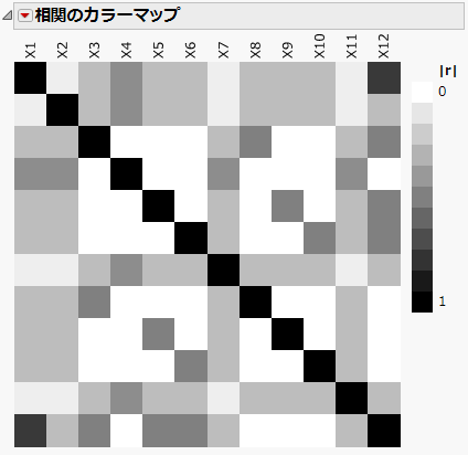

問題としている効果が、他の効果と高い相関関係にあるかどうかを確認すると良いでしょう。相関が高い場合、一方の効果が他方の効果がもつ有意性を隠してしまう場合があります。Figure 5.18のカラーマップには、効果間における相関係数の絶対値が表示されます。

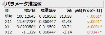

4. [モデルの作成]をクリックします。
作成されたモデルには、効果「X1」・「X11」・「X12」だけが含まれます。
5. 「モデルの指定」ウィンドウで[実行]をクリックします。
図5.17 モデルのパラメータ推定値
モデルのパラメータ推定値
「X11」と「X1」のパラメータ推定値は、モデルをシミュレートするのに使用した値に近いものとなっています。「X1」と「X11」に「10」と指定したFigure 5.15を参照してください。因子「X12」の有意性は偽陽性の例です。
6. 「カスタム計画」ウィンドウで、「計画の評価」>「相関のカラーマップ」セクションを開きます。
図5.18 相関のカラーマップ
相関のカラーマップ
セルの上にポインタを置くと、相関係数の絶対値が表示されます。主効果は、他の主効果と相関しています。
