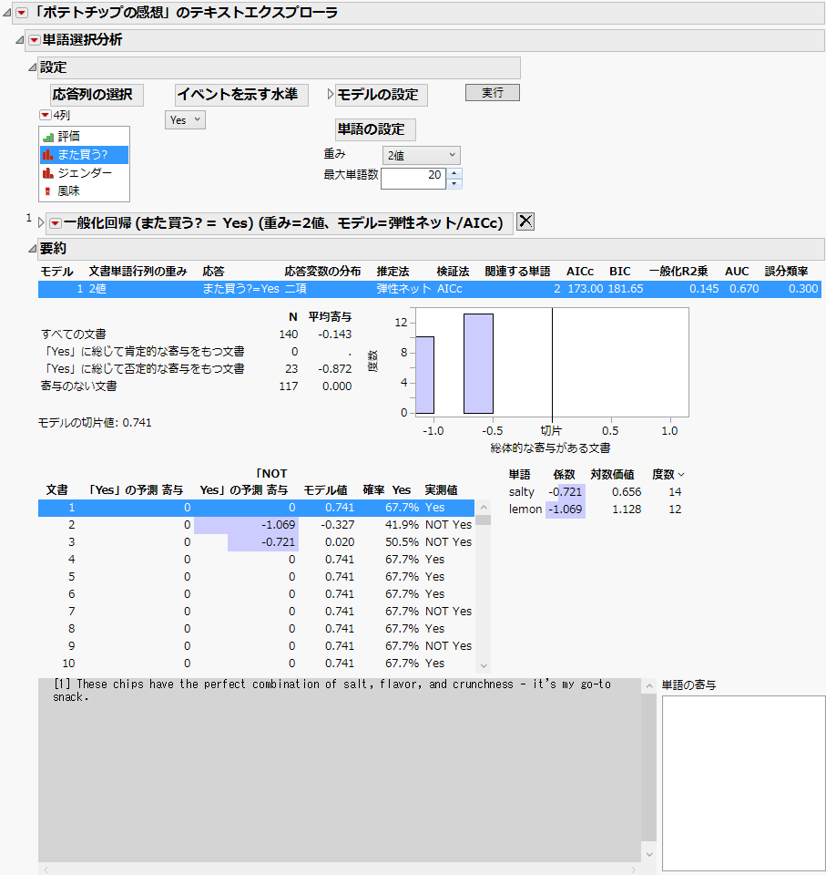

ここに画像を表示「単語選択分析」レポート
「テキストエクスプローラ」プラットフォームで単語選択分析を実行すると、「単語選択分析」レポートの下に3つのレポートが表示さます。「設定」レポートには、一般化回帰の設定項目が表示されます。単語選択分析の設定を参照してください。単語選択分析を実行するたびに、「設定」レポートの下に「一般化回帰」レポートが作成されます(デフォルトで閉じられています)。『基本的な回帰モデル』の一般化回帰モデルを参照してください。一番下に、「要約」レポートがあります。
図12.12 「単語選択分析」レポート
「単語選択分析」レポート
単語選択分析の「要約」レポート
「要約」レポートには、「モデルの比較」表、要約表およびヒストグラム、文書スコアの表、単語スコアの表、テキストボックスが表示されます。
「モデルの比較」表の各行には、あてはめられたモデルが表示されます。その下には、現在選択されているモデルの結果が表示されます。
要約表には、文書の度数と平均スコアが、すべての文書およびモデルから得た応答の予測値ごとに表示されます。「平均寄与」は、文書スコアの表に示されている寄与値の平均です。「要約」レポートのヒストグラムには、文書の全体的な寄与値の分布が表示されます。このヒストグラムは対話的に操作できます。棒をクリックすると、文書スコアの表でその文書が強調表示されます。
文書スコアの表には、各文書の肯定的な寄与、否定的な寄与と、予測値、実測値が表示されます。この予測値は、応答変数の分布が二項分布の場合は、文書が「イベントを示す水準」である確率になります。応答変数の分布が正規分布の場合は、各文書にあてはめられたモデルから求められる予測値になります。この表で行を選択すると、表の下のテキストボックスにその文書のテキストが表示されます。
単語スコアの表には、あてはめたモデルによって選択された単語と、そのモデル係数、対数価値、コーパス内での出現回数が表示されます。この表で行を選択すると、表の下のテキストボックスにその文書のテキストが表示されます。
このテキストボックスには、文書スコアの表で文書を選択したときはその文書のテキストが、単語スコアの表で単語を選択したときはその単語を含む文書が表示されます。
