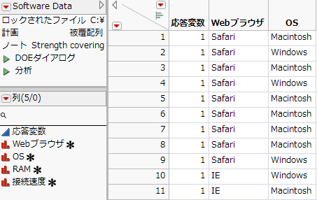

「被覆配列」データテーブルの1列目は、応答(試験の結果)を入力する列です。その他の列には、因子設定が含まれています。
左上の「被覆配列」パネルには、計画の種類(被覆配列)と強度がノートとして記されています。このパネルには、次のようなスクリプトも含まれます。

図21.21 「Software Data.jmp」の「被覆配列」テーブルに含まれたスクリプト
