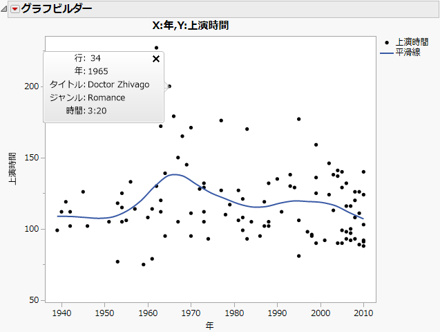

Figure 12.46では、「ジャンル」・「タイトル」・「上演時間」を追加し、上演時間のラベルと表示形式を変え、「ジャンル」を太字にしています。
図12.46 カスタマイズしたグリッドレット
カスタマイズしたグリッドレット
グリッドレットのカスタマイズ例
Figure 12.46のグラフとホバーラベルは、次のようなスクリプトで作成できます。

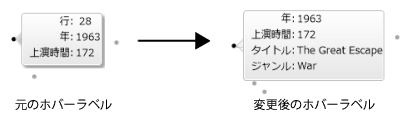

Figure 12.47は、元のホバーラベルと変更後のホバーラベルです。ラベルから「行」が削除され、「タイトル」と「ジャンル」が追加されています。
図12.47 ExpungeコマンドとAnnexコマンドの例
Figure 12.47にある変更後のホバーラベルは、次のようなスクリプトで作成します。
