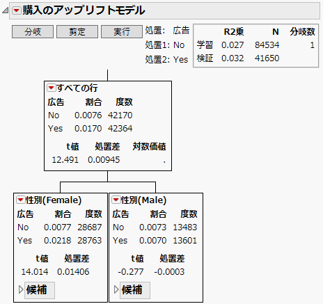

ここに画像を表示アップリフトモデル
アップリフトモデルは一種のパーティションモデルです。このモデルのグラフは、縦軸上の各区画は、分岐によって構成された各ノードにおける観測値の平均や割合を表しています。そして、横軸は、分岐によって構成されたノードを表します。ノードごとに描かれている黒色の横線は、そのノードの応答の平均を示しています。各ノードには、処置による副分岐を表す赤色または青色の線も描かれています。これらの赤もしくは青の線は、各ノード内における処置による応答の違いを示しています。赤もしくは青の線は、各ノード内において処置で分岐したときに構成される2つのグループの平均応答を示しています。「処置」列におけるデータ値の並び順によって、どちらを「処置1」とするかが決まり、描かれる線が赤色になるか、青色になるかが決まります。分岐を進めていくにしたがって、分岐の条件式(条件式は横軸の下に表示されています)やグラフが更新されていきます。縦の線は、分岐の分かれ目を表しています。
グラフの下に、[分岐]、[剪定]、[実行]というボタンがあります。このうち、[実行]ボタンは、検証データを使用している場合にのみ表示されます。また、「処置」列の名前と、その「処置」列の水準名も表示されます。「処置」列に3つ以上の水準がある場合、最初の水準以外はすべて「処置2」という1つの水準にまとめられ、2水準の応答として処理されます。
「処置」列情報の右側には、予測に関連する要約統計量がレポートされます(ただし、アップリフトモデルにおいては、最良の予測を行うことが分析目的ではない点に注意してください)。レポートは、分岐が実行されるたびに更新されます。検証データを使用している場合、学習データと検証データの両方に対する要約統計量が表示されます。

ここに画像を表示アップリフトのディシジョンツリー
レポートに表示されているディシジョンツリーは、アップリフトモデルで使用された分岐を表しています。「Hair Care Product.jmp」データテーブルを使った例は、Figure 6.5を参照してください。描画されたツリーの各ノードには、次の情報が含まれます。
処置
「処置」列の列名と、その「処置」列に含まれている2つの水準が表示されます。
割合
(応答変数が2水準のカテゴリカルの場合にのみ表示されます。)各ノード内で、反応した消費者の割合が、処置の水準ごとに算出されています。
平均
(応答変数が連続尺度の場合にのみ表示されます。)各ノード内で処置の水準ごとに、応答の平均が表示されます。
度数
各ノード内で処置の水準ごとに、標本サイズ(たとえば、調べた消費者の人数)が表示されます。
t値
処置の水準間における差を検定するときに使われるt値。なお、応答変数がカテゴリカルな場合は、この統計量は、連続尺度(0と1)に変換された後に算出されます。
処置差
処置水準間の応答平均の差。これがアップリフトと呼ばれるもので、次のように仮定して計算されます。
– 「処置」列の値において、最初の水準が「処置群」を表し、それ以外の水準は「対照群」を表す。
– 応答変数の値は、値が大きいほど、ポジティブであることを示している。
対数価値
各ノードにおける、後続の分岐がもつ対数価値。
図6.5 最初の分岐のノード
最初の分岐のノード
