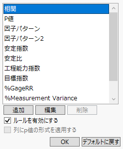

3. [ルールの管理]をクリックします。
「条件付き表示形式ルール」ウィンドウが表示されます。
図9.14 「条件付き表示形式ルール」ウィンドウ
「条件付き表示形式ルール」ウィンドウ
デフォルトでは、すべてのルールが有効になっています。「p値」ルールは確率値を含む列に適用されます。
このウィンドウで、ルールを追加、編集、または削除できます。

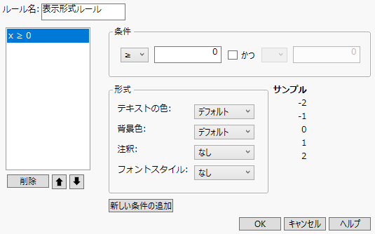

4. [追加]をクリックします。
「条件付き表示形式ルール」ウィンドウが表示されます。プレースホルダのルールが左側に表示されます。
図9.15 条件付き表示形式ルールの追加
条件付き表示形式ルールの追加
5. 条件の追加に示すように、表示形式の条件を追加します。
6. [OK]をクリックして新しいルールを保存し、前の「条件付き表示形式ルール」ウィンドウに戻ります。
7. そのルールを有効にするには、[ルールを有効にする]を選択します。
