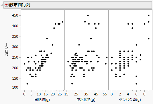

総脂肪、炭水化物、タンパク質に対するカロリーの関係を視覚化するには、散布図行列を作成します。
1. [ヘルプ]>[サンプルデータフォルダ]を選択し、「Candy Bars.jmp」を開きます。
2. [グラフ]>[散布図行列]を選択します。
3. 「カロリー」を選択し、[Y, 列]をクリックします。
4. 「総脂肪(g)」、「炭水化物(g)」、および「タンパク質(g)」を選択し、[X]をクリックします。
5. [OK]をクリックします。
図5.26 散布図行列の結果
散布図行列の結果
この散布図行列から、3変数とカロリーとの間に正の相関があることが分かります。相関が一番大きいのは、カロリーと総脂肪です。相関があることが分かったので、次に、平均カロリーを予測する重回帰モデルを構築します。

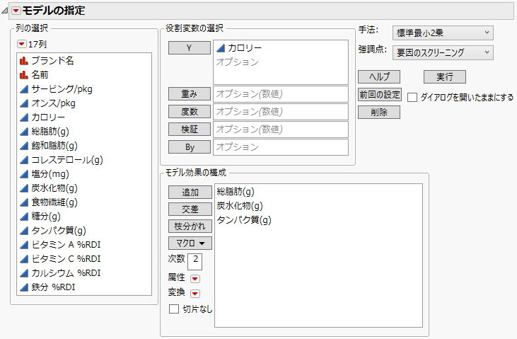

1. [分析]>[モデルのあてはめ]を選択します。
2. 「カロリー」を選択し、[Y]をクリックします。
3. 「総脂肪(g)」、「炭水化物(g)」、および「タンパク質(g)」を選択し、[追加]をクリックします。
4. 「強調点」メニューから[要因のスクリーニング]を選択します。
図5.27 「モデルのあてはめ」ウィンドウ
「モデルのあてはめ」ウィンドウ
5. [実行]をクリックします。

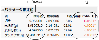

「パラメータ推定値」の解釈
「パラメータ推定値」レポートには、次の情報が表示されます。
• モデル係数
• 各パラメータのp値
図5.29 「パラメータ推定値」レポート
「パラメータ推定値」レポート
この例では、p値はすべて非常に小さな値になっています(<0.0001)。つまり、3つの効果(総脂肪、炭水化物、タンパク質)すべてがカロリーの予測に有意に寄与しているということです。
モデル係数を使用して、特定量の総脂肪、炭水化物、タンパク質に対するカロリー値を予測できます。たとえば、次の特性を持つキャンディバーの平均カロリーを予測してみましょう。
• 総脂肪 = 11 g
• 炭水化物 = 43 g
• タンパク質 = 2 g
これらの値に対する平均カロリーの予測値は、次式で求められます。
277.92 = -5.9643 + 8.99*11 + 4.0975*43 + 4.4013*2
この例で用いた特性は、Milky Wayキャンディバー(データテーブルの59行目)と同じです。Milky Wayのカロリーの実測値は280であり、モデルは良く予測していることを示しています。

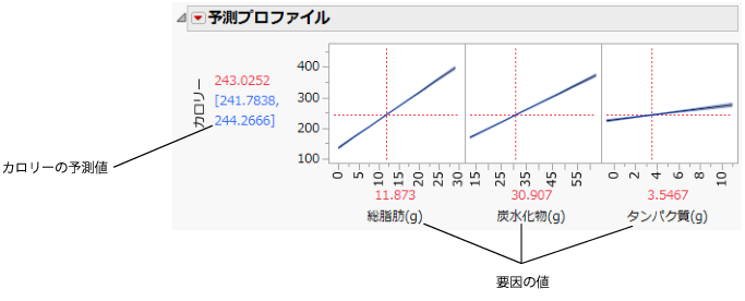

「予測プロファイル」の使用
「予測プロファイル」では、要因の変化が予測値に与える影響を確認できます。プロファイルに示されている直線は、各要因の変化に伴うカロリーの変化の程度を示しています。「総脂肪(g)」の直線が一番急勾配になっています。つまり、総脂肪の変化がカロリーに一番影響を与えます。
図5.30 予測プロファイル
予測プロファイル

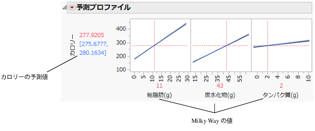

各要因の縦の線をクリックしてドラッグし、予測値の変化を確認できます。要因の現在値をクリックして変更することもできます。各要因の現在値をクリックして、たとえば、Milky Wayキャンディバー(59行目)の値を入力すると、その予測値を知ることができます。
図5.31 Milky Wayの要因値
Milky Wayの要因値
