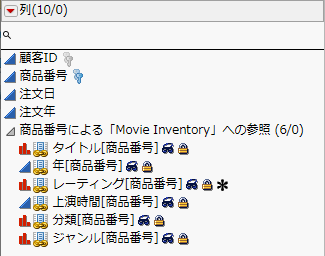

データテーブルの列パネルには、リンクされた列の名前が表示されます。たとえば、「Movie Inventory.jmp」と「Movie Rentals.jmp」サンプルデータテーブルを開くと、Figure 9.12のようにリンクされた列が表示されます。
列名の後ろに、括弧で囲まれた参照列の名前が付いています。たとえば、Figure 9.12ではタイトルの列名の後ろに参照列[商品番号]が続いています。
図9.12 「Movie Rentals.jmp」のリンクされた列
