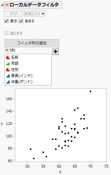

別のオプションとしては、特定のプラットフォームまたはディスプレイボックスからデータをフィルタする方法があります。Data Filter Context Box()関数の中にローカルデータフィルタを作成します。これにより、コンテキストはデータテーブルとしてではなく、現在のプラットフォームまたはディスプレイボックスとして定義されます。
次の例は、グラフボックス用のローカルデータフィルタを作成します。出力については、Figure 9.9を参照してください。

図9.9 ローカルデータフィルタとグラフ
Local Data Filter and Graph

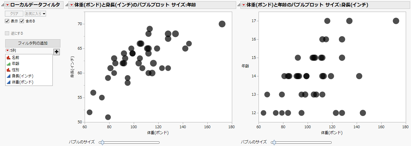

1つのコンテキストボックスに、1つのローカルフィルタと複数のグラフを含めることもできます。フィルタリングはすべてのグラフに適用されます。次のスクリプトは、1つのコンテキストボックスにバブルプロットを2つ、データフィルタを1つ作成します。出力については、Figure 9.10を参照してください。
New Window( "Shared Local Filter",

図9.10 2つのバブルプロットを使ったローカルフィルタ
Local Filter with Two Bubble Plots
