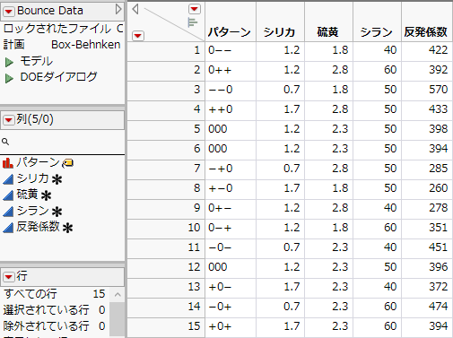

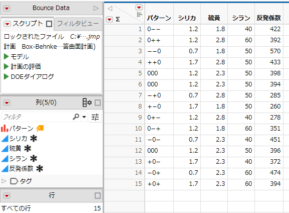

列に割り当てられた列プロパティを表示するには、「列」パネルで、列のプロパティがあることを示すアスタリスクImage shown hereをクリックします。列プロパティをクリックすると、その列プロパティが表示され、また編集できるようになります。Figure A.2は、「Design Experiment」フォルダにある「Bounce Data.jmp」データテーブルです。データテーブルの「列」パネルを見ると、4つの列にアスタリスクがついていること、つまり列プロパティがあることがわかります。
図A.2 「反発係数」のアスタリスクと2つの列プロパティ
Asterisk Icon for Stretch Revealing Two Column Properties
