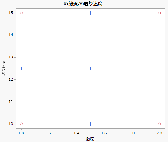

図6.17 拡張計画の2因子をグラフ表示
Graphical View of the Augmented Design for Two Factors
グラフ上の「+」の点は、追加された軸点と中心点に対応しています。軸点は、計画空間の表面に位置しています。軸点の値を増減させると、軸点の位置が計画空間の外側か内側に移動します。
