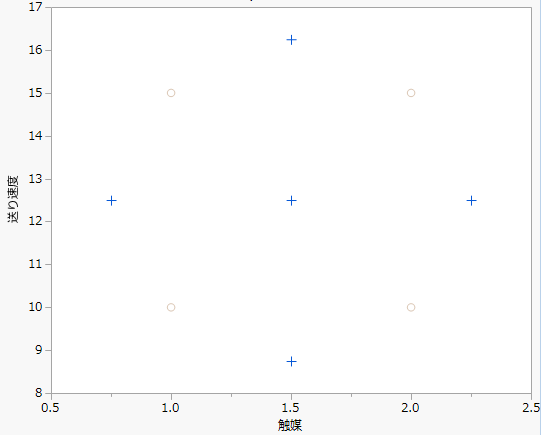

図6.1 元の実験(+)と拡張実験(o)
Original Design Runs (+) with Augmented Runs (o)
