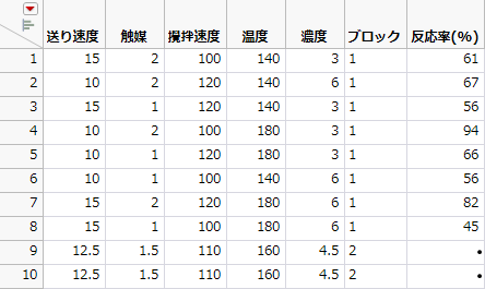

この例では、実験回数8回の計画に2つの中心点を追加します。
1. [ヘルプ]>[サンプルデータフォルダ]を選択し、「Design Experiment」フォルダの「Reactor 8 Runs.jmp」を開きます。
2. [実験計画(DOE)]>[拡張計画]を選択します。
3. 「反応率(%)」を選択し、[Y, 応答変数]をクリックします。
4. 「送り速度」・「触媒」・「攪拌速度」・「温度」・「濃度」を選択して、[X, 説明変数]をクリックします。
5. [OK]をクリックします。
6. [中心点の追加]をクリックして、「2」と入力し、[OK]をクリックします。
7. [テーブルの作成]をクリックします。
図6.15 2つの中心点を追加した計画
Design with Two Center Points Added
