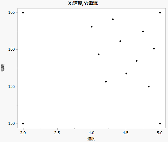

13. 「拡張計画」データテーブルで、[グラフ]>[グラフビルダー]を選択します。
14. 「速度」をXのドロップゾーンに、「電流」をYのドロップゾーンにドラッグします。
15. [平滑線]アイコンをクリックして、平滑線を削除します。
図6.18 Space Fillingによる拡張実験
Space Filling Augmented Runs
実験は、計画空間の右上のほうに追加されています。これらの追加された実験は、指定した制約を満たしている領域内にあります。
