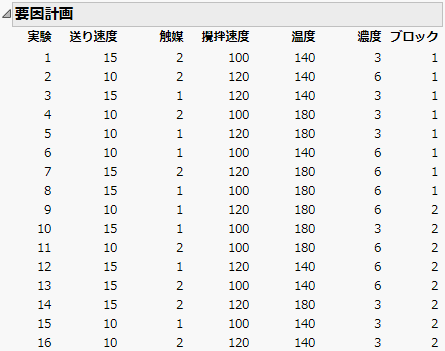

図6.16 すべての因子で折り重ねた計画
Foldover Design on All Factors
8. [テーブルの作成]をクリックします。
ブロック2の各実験は、ブロック1の実験の因子を低水準から高水準へ、または高水準から低水準へ変更したものです。
