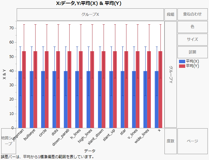

元のグラフの作成
1. [ヘルプ]>[サンプルデータフォルダ]を選択し、「JMP Man Dozen.jmp」を開きます。
2. [グラフ]>[グラフビルダー]を選択します。
3. 「X」と「Y」を選択し、「Y」ゾーンまでドラッグします。
4. 「データ」を選択し、「X」ゾーンまでドラッグします。
5. [棒]Image shown hereをクリックします。
6. 「誤差の区間」で、[標準偏差]を選択します。
図9.43 「JMP Man Dozen.jmp」の元のグラフ
Original Graph for JMP Man Dozen.jmp
ご覧のとおり、これらのオブザベーションの平均および標準偏差は同じであるため、このグラフから多くを読み取ることはできません。このデータからさらに情報を得るために、プリセットグラフを使用してみましょう。

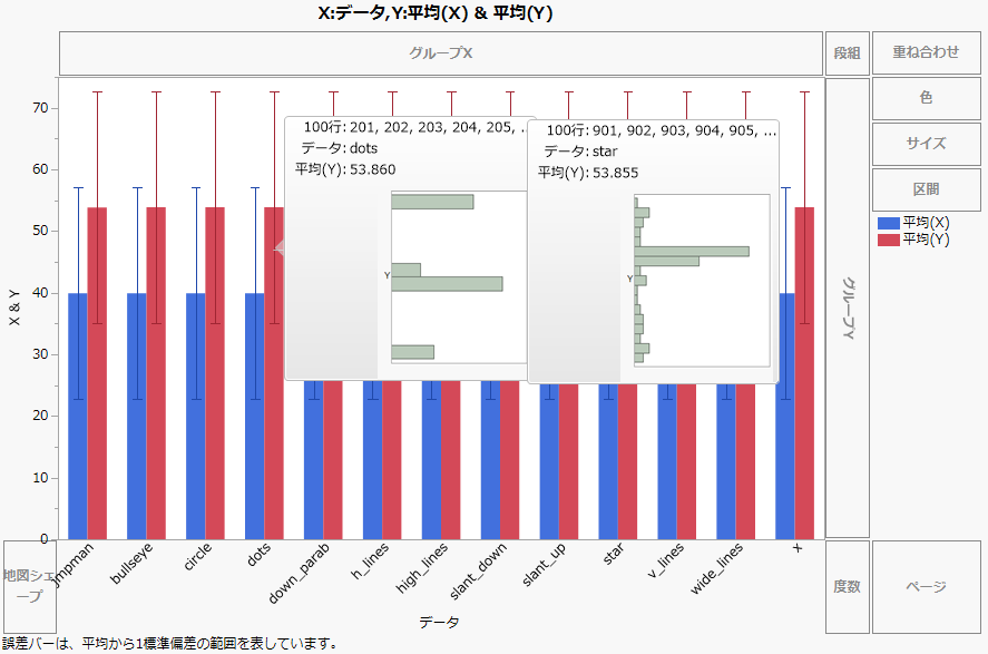

プリセットグラフの追加
1. グラフ内を右クリックし、[ホバーラベル]>[ヒストグラム]を選択します。
これで、ホバーラベルにプリセットのヒストグラムが追加されます。
2. いくつかの棒の上にポインタを置いてみてください。この例では、「dots」と「star」の赤い棒です。
ヒント: 1つのホバーラベルを表示したまま、他のホバーラベルと比較できるようにするには、右上隅にあるピンアイコンImage shown hereをクリックします。JMPグラフ内のホバーラベルの固定を参照してください。
図9.44 プリセットのヒストグラムの例
Example of Preset Histograms
測定値の分布は明らかに異なることがわかります。ここで、別の種類のグラフ(散布図)を見たいとします。

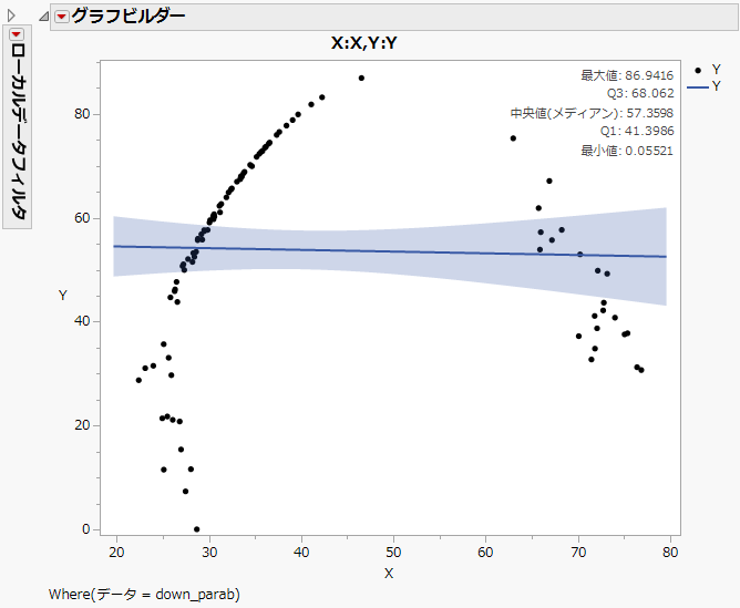

1. 「down_parab」の青い棒の上にカーソルを置き、グラフをクリックして、そのグラフを新しいウィンドウに開きます。
グラフがグラフビルダー内で開きます。
メモ: プリセットグラフを起動すると、左側に「ローカルデータフィルタ」が表示されます。この「ローカルデータフィルタ」を使ってグラフの対象を増やしたり、グラフに変更を加えたりできます。詳細については、JMPレポートのローカルデータフィルタを参照してください。
2. 「グラフビルダー」の赤い三角ボタンをクリックし、[設定パネルの表示]を選択します。
3. [回帰直線]アイコンImage shown hereをクリックします。
4. [キャプションボックス]アイコンImage shown hereをクリックします。
5. 「キャプションボックス」アウトラインの下で、「要約統計量」を[5数要約]に変更します。
6. [終了]をクリックします。
図9.45 カスタマイズした「down_parab」のグラフ
Customized Graph for down_parab
7. 「グラフビルダー」の赤い三角ボタンをクリックし、[スクリプトの保存]>[クリップボードへ]を選択します。
8. この「グラフビルダー」ウィンドウを閉じます。
9. 元のグラフを右クリックし、[ホバーラベル]>[グラフレットの貼り付け]を選択します。
これで、テンプレートとしてカスタマイズしたグラフがすべてのホバーラベルグラフに適用されます。いくつかの棒の上にポインタを置いて、変更を確認してください。

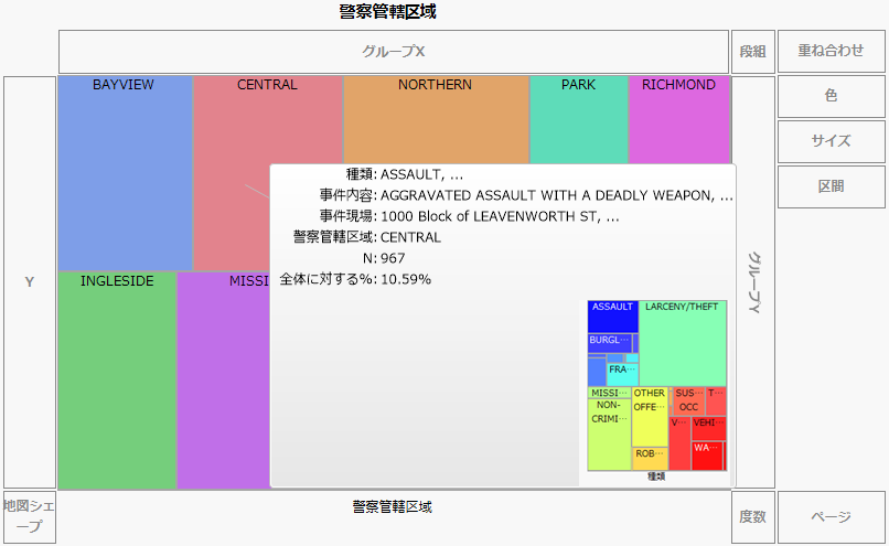

サンフランシスコのさまざまな警察管轄区域のツリーマップが表示されます。
5. グラフを右クリックし、[ホバーラベル]>[ツリーマップ]を選択します。

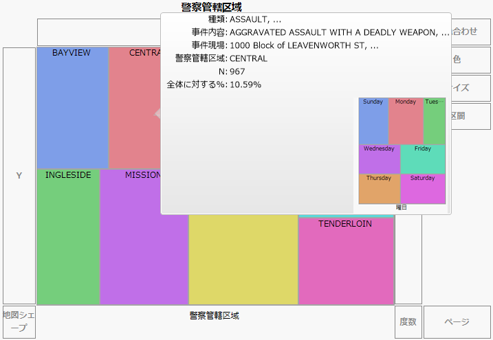

6. 「CENTRAL」の上にカーソルを置いて、ホバーラベルグラフを表示します。
図9.46 最初の「CENTRAL」のホバーラベルグラフ
Initial Hover Label Graph for Central
このホバーラベルグラフは、各管轄区域の事件数と曜日の関係を示しています。この例では代わりに、各管轄区域の事件数と種類の関係を見たいとします。

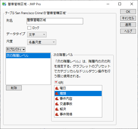

ドリルダウン列階層の指定
1. 「San Francisco Crime.jmp」データテーブルで、「警察管轄区域」列見出しを右クリックし、[列プロパティ]>[次の階層レベル]を選択します。
2. 「次の階層レベル」で、「種類」をクリックします。
図9.47 「次の階層レベル」で「種類」を選択
Category Selected for Next in Hierarchy
3. [OK]をクリックします。

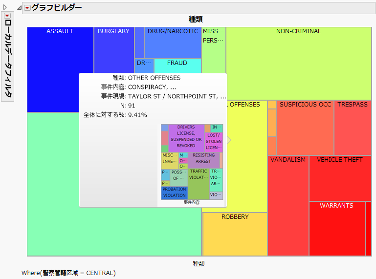

5. グラフビルダーで、「CENTRAL」の上にもう一度カーソルを置くと、更新されたホバーラベルグラフが表示されます。
図9.48 更新された「CENTRAL」のホバーラベルグラフ
Updated Hover Label Graph for Central
ホバーラベルグラフが、各管轄区域の事件数と種類の関係を示すようになりました。
6. ホバーラベルグラフをクリックして、そのグラフを新しい「グラフビルダー」ウィンドウ内に開きます。
7. 「OTHER OFFENSES」の上にカーソルを置きます。
図9.49 「OTHER OFFENSES」の第2レベルのホバーラベルグラフ
Second Level Hover Label Graph for Other Offenses Category
第2レベルのホバーラベルグラフは、「OTHER OFFENSES」という種類における事件内容ごとの事件数を示しています。

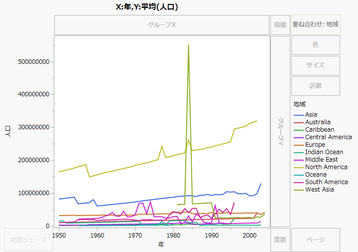

図9.50 世界の各地域における年ごとの平均人口
Mean Population Age Rates by World Region Per Year
このグラフは、数年にわたる世界の各地域における平均人口の推移を示しています。ホバーラベルグラフに、地域ではなく国ごとの影響を示す、より詳細なビューを表示してみましょう。

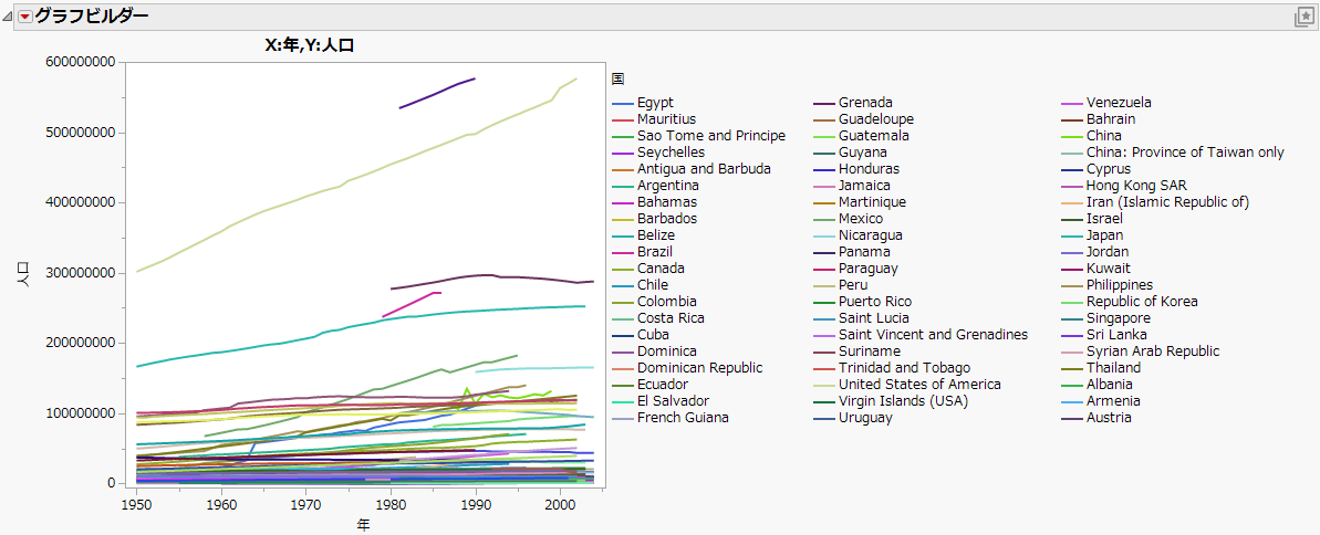

図9.51 各国における年ごとの平均人口
Mean Population Age Rates by Country Per Year

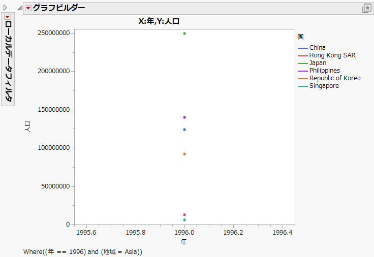

7. 「Asia」の線の上にポインタを置き、表示されるホバーラベルグラフをクリックして、そのグラフを新しいウィンドウに開きます。
図9.52 「Asia」地域の国別の人口と年を示すホバーラベルグラフ
Hover Label Graph Showing Age Rates by Country and Year for the Asia Region
このグラフは年で絞り込まれているため、特定の年のデータしか見ることができず、役に立ちません。この年フィルタを削除して、グラフが地域でのみ絞り込まれるようにしてみましょう。

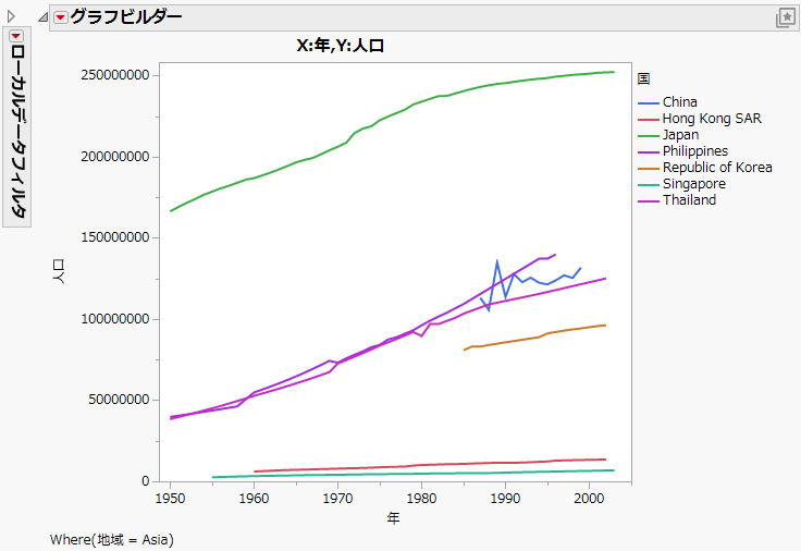

5. 「Asia」の線の上にポインタを置き、表示されるホバーラベルグラフをクリックして、そのグラフを新しいウィンドウに開きます。
図9.54 「Asia」地域の国別の人口と年を示すホバーラベルグラフ
Hover Label Graph Showing Age Rates by Country for the Asia Region
ホバーラベルグラフは地域だけで絞り込まれており、年では絞り込まれていないため、より役に立つ表示になっています。

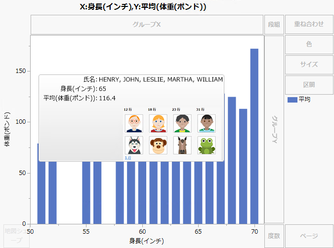

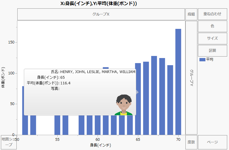

ホバーラベルに複数のイメージを表示する例
ホバーラベルには、ラベルありの属性を持つイメージ列のイメージを1つと、ラベルありの属性を持つテキストの列から最大4つの値を含めることができます。さらに多くのイメージやテキストをラベルとして表示するには、ラベルビューアを使用する必要があります。
1. [ヘルプ]>[サンプルデータフォルダ]を選択し、「Big Class Families.jmp」を開きます。
3. 「体重(ポンド)」を選択し、「Y」ゾーンにドラッグします。
4. 「身長(インチ)」を選択し、「X」ゾーンにドラッグします。
6. 身長が65インチの棒の上にカーソルを置き、ピンImage shown hereをクリックします。
図9.55 1つのイメージだけが表示されたホバーグラフ
Hover Label with Only Initial Image
この棒には5つの名前が含まれていますが、ホバーラベルには1つのイメージ(HENRY)しか表示されていません。さらに多くのイメージをホバーラベルに表示してみましょう。
7. グラフを右クリックし、[ホバーラベル]>[ラベルビューア]を選択します。
図9.56 複数のイメージが表示されたホバーラベル
Hover Label with Multiple Images
これで、ホバーラベルに4名についての8つのイメージが表示されます。
8. さらにイメージを表示するには、ホバーラベル内で1つのサムネールをクリックします。
9. ラベルビューアで、[次のページ]ボタンImage shown hereをクリックすると、5つめのイメージが表示されます。
