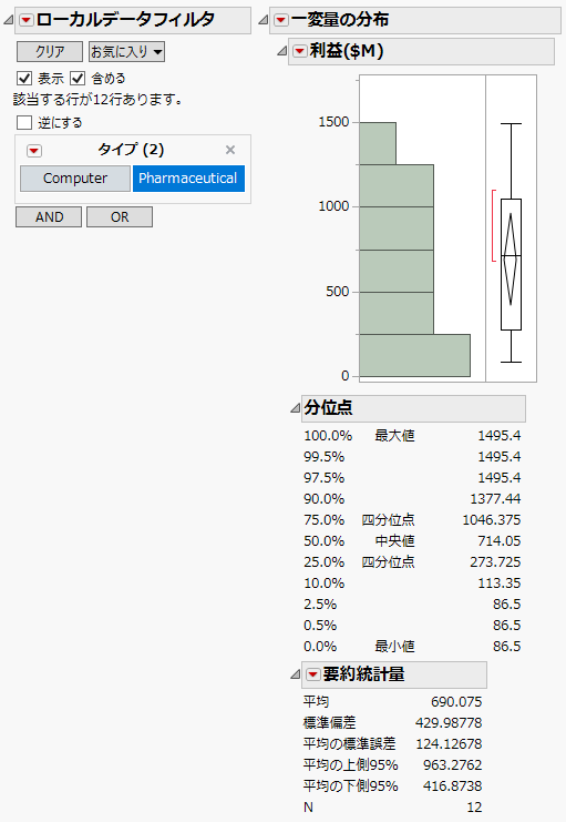

ローカルデータフィルタでは、フィルタの対象範囲が現在のプラットフォームに限定されます。たとえば、コンピュータ会社と製薬会社30社の利益に関するデータがあり、会社タイプ別に利益を調べたいとしましょう。それには、まず「一変量の分布」を実行し、ローカルデータフィルタを使って「一変量の分布」プラットフォームの結果を会社タイプ別に絞り込みます。
1. [ヘルプ]>[サンプルデータフォルダ]を選択し、「Companies.jmp」を開きます。
2. [分析]>[一変量の分布]を選択します。
3. 「利益($M)」を選択し、[Y, 列]をクリックします。
4. [OK]をクリックします。
5. 「一変量の分布」の赤い三角ボタンをクリックし、[ローカルデータフィルタ]を選択します。
6. 「タイプ」をクリックし、[追加]Image shown hereをクリックします。
7. 「タイプ」ボックスで「Pharmaceutical」をクリックして製薬会社だけの利益を確認し、次に「Computer」をクリックしてコンピュータ会社だけの利益を確認します。
図9.4 ローカルデータフィルタによる製薬会社の利益の表示
Local Data Filter Showing Pharmaceutical Profits

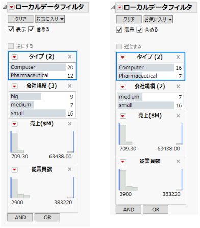

除外されている行もカウント
ローカルデータフィルタでは、変数の各水準の度数(除外されている行を含む)がデフォルトで表示されます。除外されている行を度数から差し引くには、「ローカルデータフィルタ」の赤い三角ボタンをクリックし、[除外されている行もカウント]の選択を解除します。
Figure 9.5は、除外されている行をカウントしたときと、カウントしないときの違いを示します。カウントした場合、「Computer」という値を含む行は20行あります。また、9つの「big」値があります。カウントしない場合、「Computer」という値を含む行は16行しかありません。
図9.5 除外されている行をカウントした場合(左)とカウントしない場合(右)
Counting (Left) and Omitting (Right) Excluded Rows
メモ: [表示オプション]が[ブロック表示]になっている場合、度数は表示されません(Figure 9.4)。
